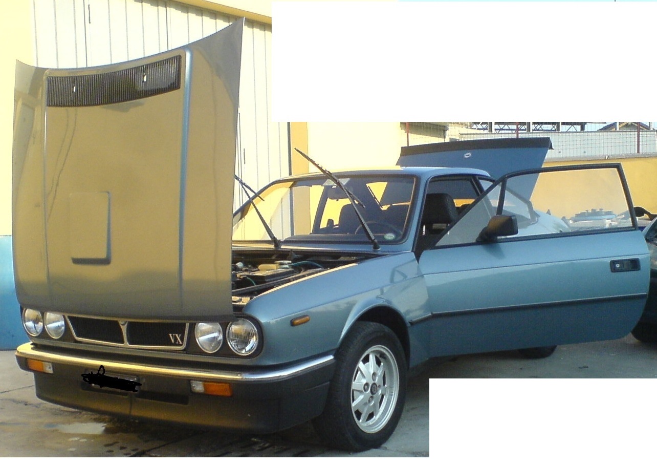

Salve a tutti, sono da poco venuto in possesso di una seminuova Beta coupè VX del 1984 e ho notato che il minimo del motore a caldo è sui 1200-1300 giri. Qualcuno possiede istruzioni per come ridurlo?
Grazie in anticipo
Grazie in anticipo

Piero..complimenti.. è bellissima!
