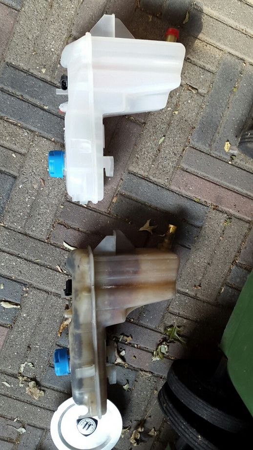

Probleem gevonden, na eerst de koelreservoir-dop vervangen te hebben, nog steeds hetzelfde probleem. Vandaar reservoir gedemonteerd en een nieuwe geplaatst. Probleem opgelost.
Oude reservoir was helemaal gescheurd!

De mijne was geniepiger. Ik voelde aan het rubber slangetje dat bovenop het reservoir in gaat, en merkte dat ik het slangetje kon draaien, vervolgens kon ik het zo aan het metalen pijpje uit het reservoir trekken.. lang verhaal kort: nieuw tankje besteld...
