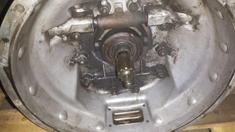

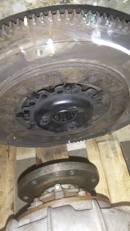

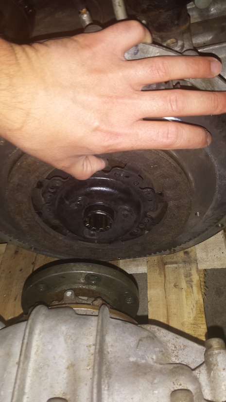

Buongiorno,
il mio amico ha smontato il mio disco frizione per aiutarmi ma non ha verificato il senso di montaggio e non se lo ricorda.
Adesso devo cambiarlo, ma non so in quale senso di deve montare, qualcuno sa dirmelo per favore ?
Aggiungo qualche foto.
E una Flavia 1500cm3.
grazie, saluti

Re: disco frizione Flavia
Ciao,
Il disco va montato nella posizione illustrata nell'ultima foto, la 204856, ovvero con la parte sporgente del millerighe verso lo spingidisco. Se lo monti al contrario andrà a collidere con il supporto anteriore dell'albero.
Ciao,
grazie per l'informazione.
Nell' altro lato, il disco tocca il supporto anteriore ma c'è un po di gioco, quindi non sapevo se era per aiutare il centraggio. Ho fatto bene di chiedere, cosi non faccio l'errore.
grazie per l'aiuto.
