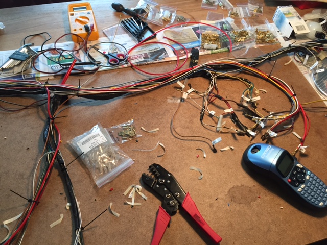

Heb alle draden besteld bij Rick, superhandig Huib dat die waarden van de mm2 erbij staan in het schema. Op de keukentafel alles uitgelegd, lijkt me leuk om toch de hele draadboom na te maken, dan heb ik er gelijk 2. Alleen draad en connectors net iets meer dan 120 euro, en dan nog wat knappe tangen erbij, totaal 200 euro.
Is misschien bezigheidstherapie, maar ik kan niet zo goed stilzitten op de bank voor de TV en nu ben ik toch thuis (wens van de vrouw) en doe iets nuttigs!

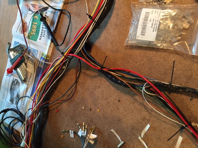

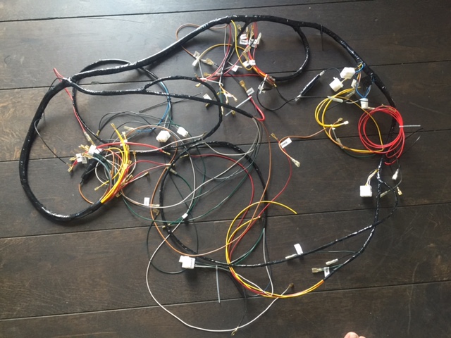

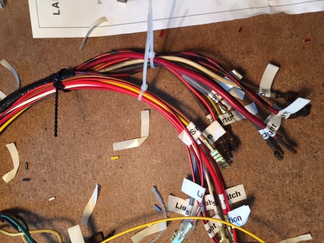

Zo, draadboom geheel nagebouwd, best een werkje (4 avonden aan de keukentafel) maar ook leuk. Zeker omdat je dan elk draadje door je vingers gaat en je de draadboom ineens gaat begrijpen.

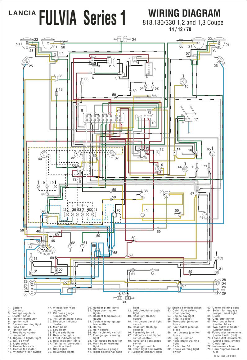

Hulde voor de duidelijke schema's van Lancia overigens, klopt exact met de boom die ik heb. Heb ook zo'n ingekleurd schema erbij gebruikt. Waarin overigens 1 kleurenfoutje.
Nu maar hopen dat als ik straks de ruitenwisser aanzet niet ineens het groot licht aangaat
groet!
Bob
