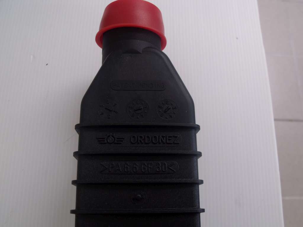

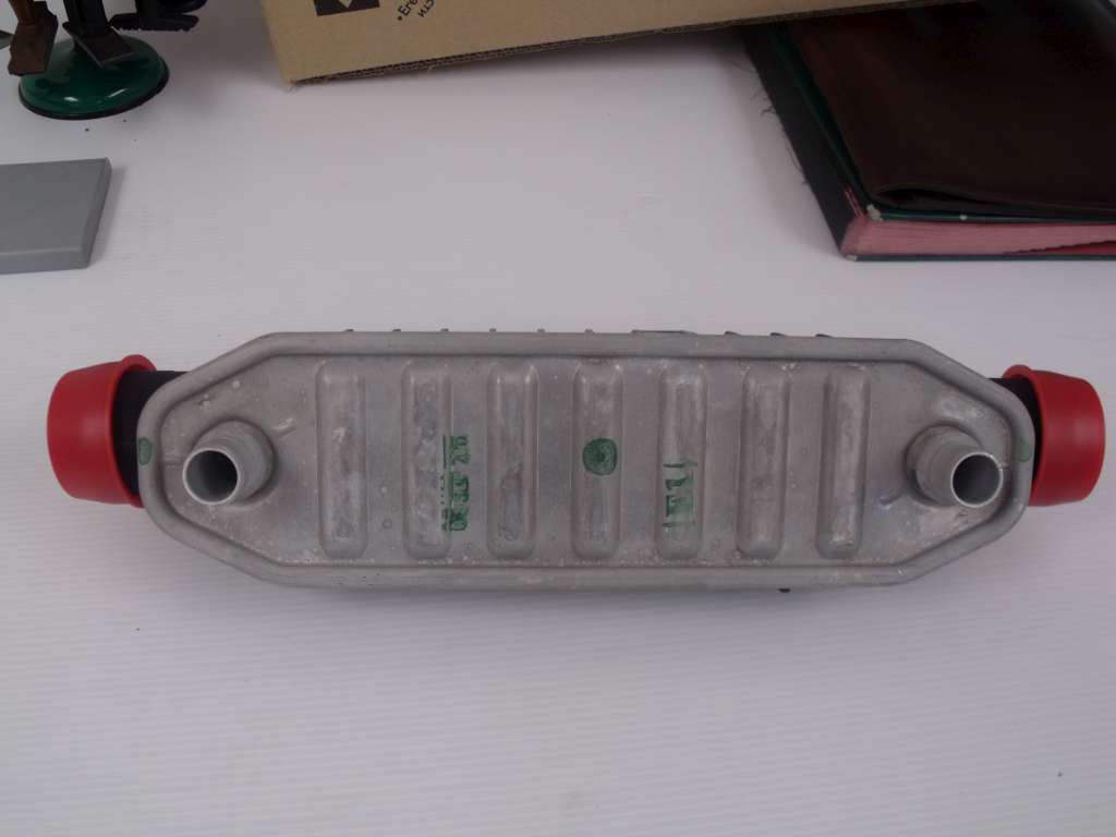

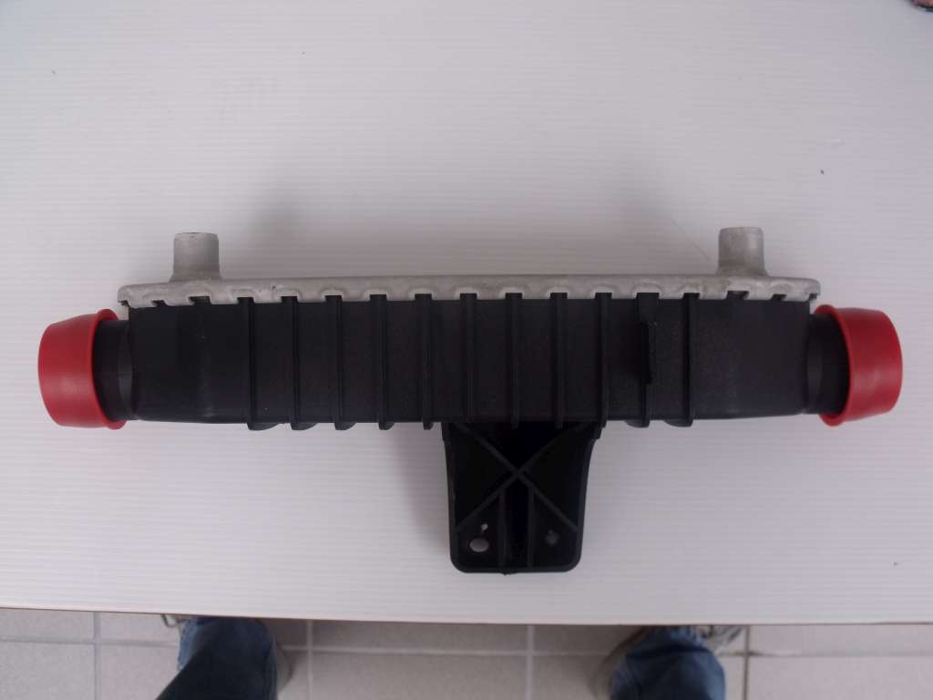

Ho avuto lo stesso problema. Vaschetta con livello antigelo che scendeva senza apparente motivo. Nessun segno di perdita sul pavimento.
Messa l'auto sul ponte ho visto che lo scambiatore perdeva acqua.
L'ho cambiato e ho risolto il problema. Ho fatto l'acquisto alla Citroen spendendo circa 200€. Alla Lancia me ne hanno chiesti più di 600...
Buona fortuna.
