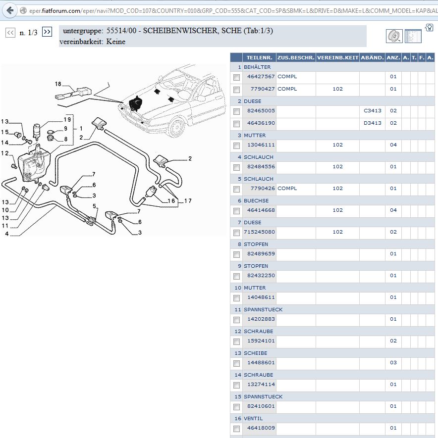

Re: Kappa 838 2,4 20V
Hmm,
bitte nicht mit der zweiten Pumpe im Heck der SWs / Kombis verwechseln.
Laut dem ePer-Auszug gibt es vorne nur eine Pumpe (Nr. 19) und ein Ventil (Nr. 16) welches dann die Scheinwerferreinigung "freigibt".
- auzug_eper.jpg (121.98 KiB) Viewed 944 times
Hallo Thomas,
ich glaube der Ersatzteilkatalog hat Dich auf die falsche Fährte geführt.
Habe Dir den Stromlaufplan angehängt. Hier ist eindeutig als Position 28 die Elektropumpe für die Scheinwerferwaschanlage aufgeführt. Leider kann ich den Plan nicht in A3 einscannen, so musste ich ihn als linken und rechten Teil scannen.
Ich bin allerdings bei einer Ersatzteilbestellung auch schon mal darüber gestolpert, dass nicht alle Teile eines Systems aufgeführt werden, sondern dass sich einzelne Teile einer Anlage in anderen Rubriken befinden können.
Beste Grüße aus Lübeck
Norbert
Norbert

student0815
- Posts: 530
- Joined: 22 Mar 2011, 16:49
Hi Norbert,
Danke für die Info, das ist wirklich sehr interessant!
Dann muss ich wohl doch mal nachsehen, was da wirklich bei mir los ist.
