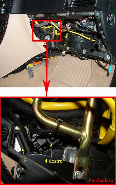

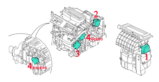

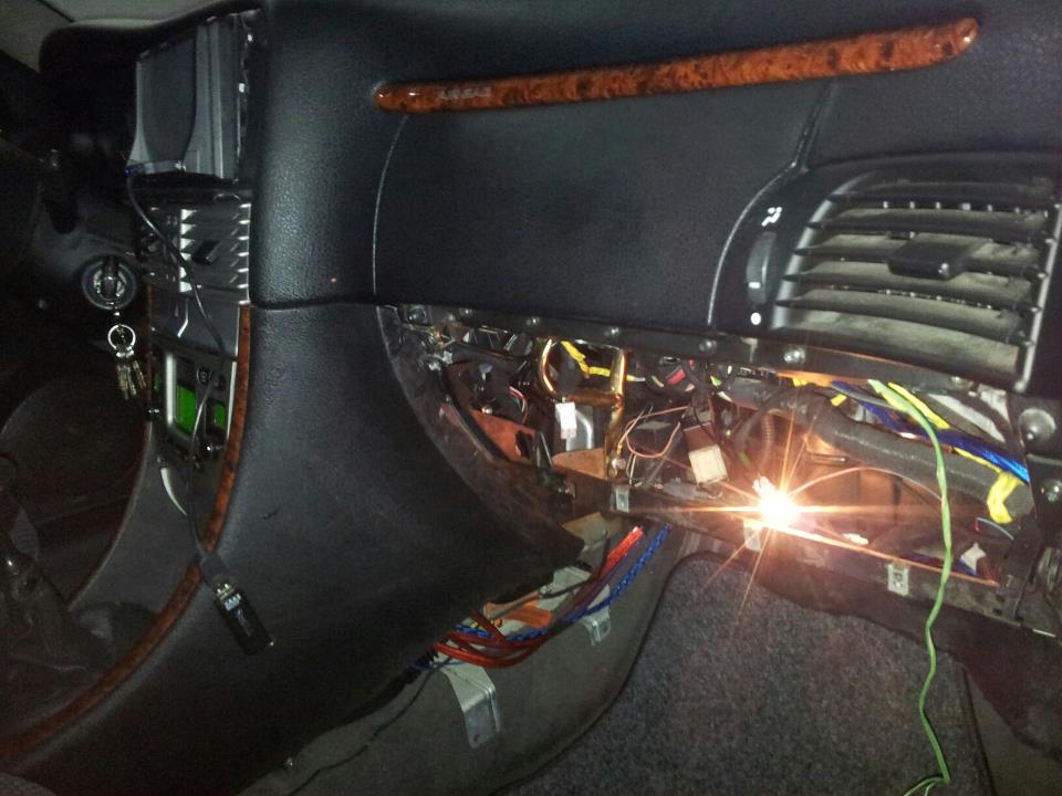

Scusate se mi intrometto. Il mio clima funziona alla grande se dirigo la ventilazione verso l'alto (parabrezza) ma la stessa cosa non accade se la dirigo verso i passeggeri (l'aria fredda esce ma in maniera impercettibile e non così fredda come nel caso del parabrezza). Cosa può essere successo? Grazie.
Filippo Giordano
- Messaggi: 8489
Re: aiuto pe clima
...il solito attuatore bloccato!!!!
Filippo Giordano
- Messaggi: 8489
Re: aiuto pe clima
fai una ricerca con parola chiave "attuatori" e troverai tante informazioni.
Ti allego alcune foto.
Dovrebbe essere l'attuatore 3 o 4 destro
Devi smontare mezzo cruscotto e verificare se l'attuatore che comanda le bocchette centrali è bloccato o meno.
Una volta individuato battilo leggermente...in alcuni casi riprende a funzionare, altrimenti bisogna smontarlo, aprirlo delicatamente e lubrificarlo.
In commercio non se netrovanonuovi...o costano un botto.
Io l'ho fatto fare dall'elettrauto ed ha funzionato.

Salve a tutti , ho un problema simile con la mia lybra 1.9 jtd sw del 2001. A me capita che dal lato guida, mi esce aria fredda,diciamo temperatura esterna , (non riesce a modulare sull'aria calda anche se il displai della temperatura del bizona lato guida modula normamente, nel senso che muovendo il potenziometro la temp. a displai varia ) mentre dal lato passeggero tutto ok. Aggiungo anche i i flussi di aria funzionano normalmente. Grazie
Re: aiuto pe clima
ciao TONINODIMETIL , solito problema dell'attuatore bloccato!!!!
in merito ci sono molte discussioni su come risolvere , usa il tasto cerca in alto a destra......
