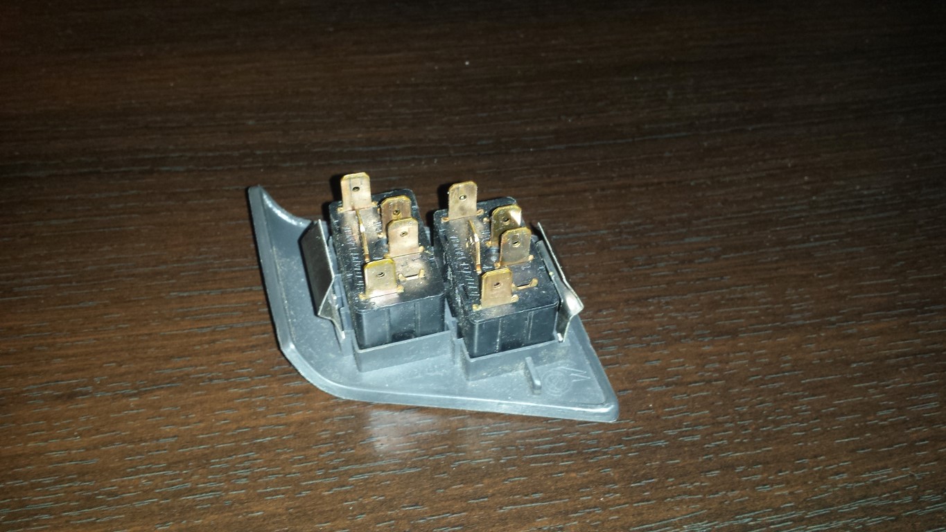

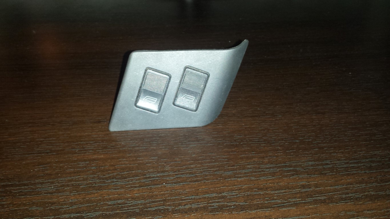

hier ein bild von meinem alfa ersatzteilträger.
ps. der blaue ist endlich fertig, klopf auf holz !
ich habe den tipp auch aus dem forum. vielen dank dafür.
den passenden post finde ich aber nicht auf die schnelle.
- 20150630_201559 (medium).jpg (239.37 KiB) Viewed 427 times
- 20150630_201548 (medium).jpg (227.65 KiB) Viewed 427 times
