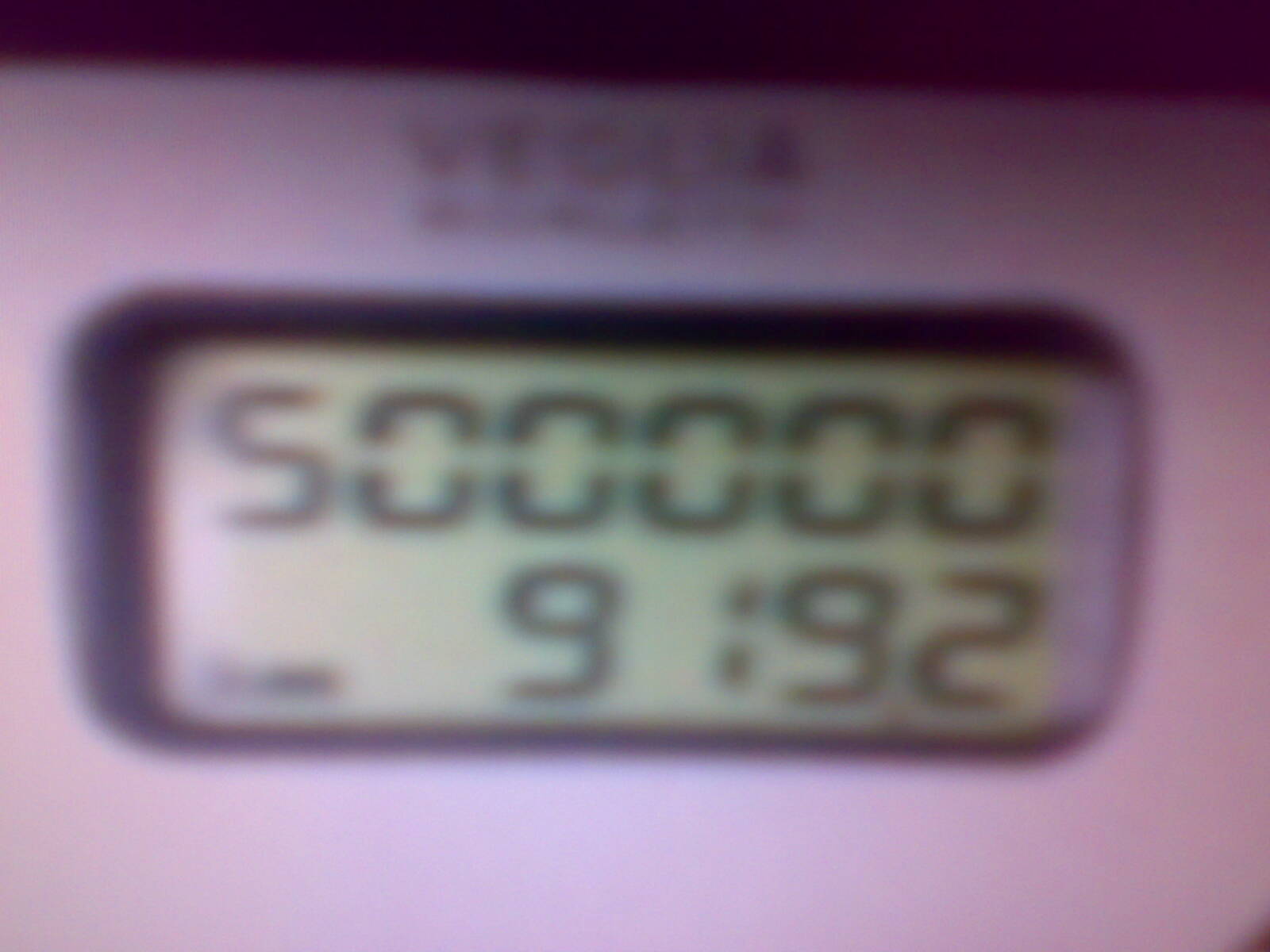

Certo....sarei orgoglioso della musa se arrivasse a 1070000!!!!!'

Re: lancia musa
Beh dei JTD con 500.000 li ho gia' visti
- 26052011349.jpg (85.3 KiB) Visto 793 volte
