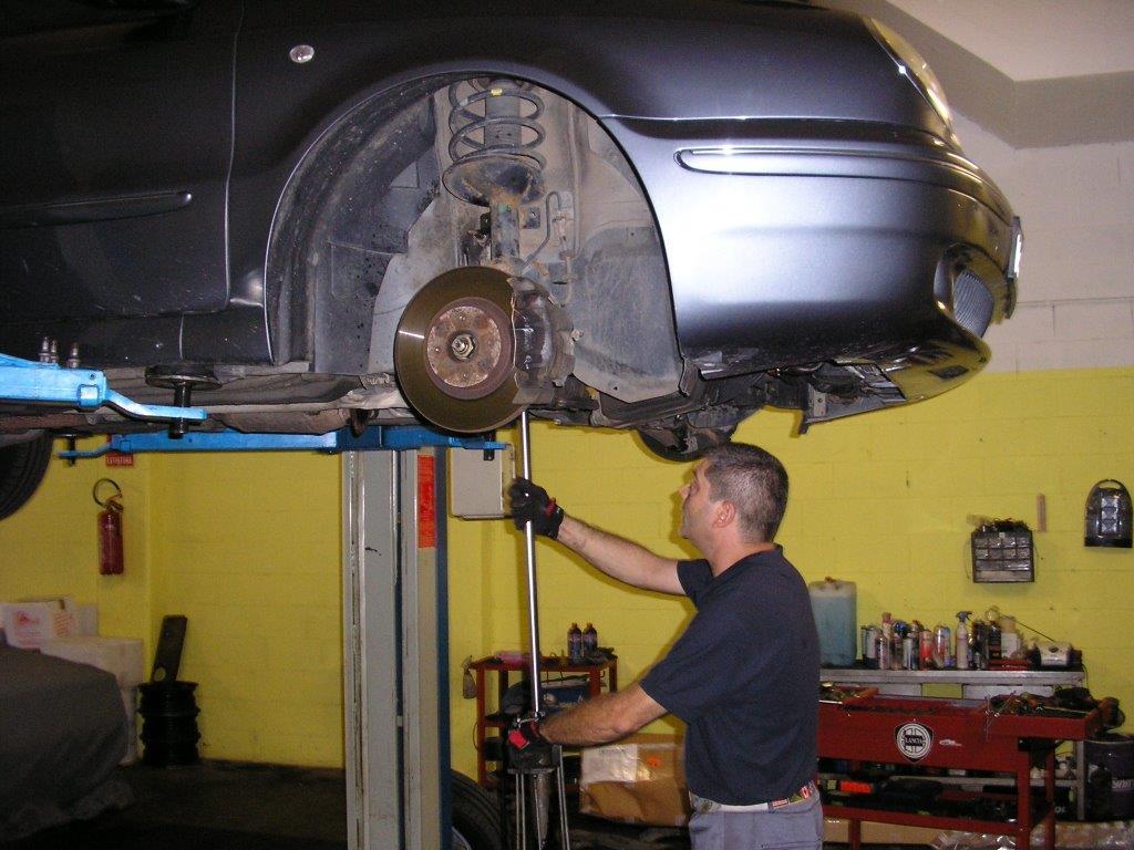

Va messo in corrispondenza delle frecce,nel tuo caso si e' piegato perché i cric a bottiglia non dispongono di un appoggio adeguato,non sei tu ad avere sbagliato tranquillo.
Se guardi in foto vedi una vettura alzata su ponte a bracci,essi sono posizionati esattamente li,sono che son larghi come piattelli ed anno una protezione in gomma spessa.
