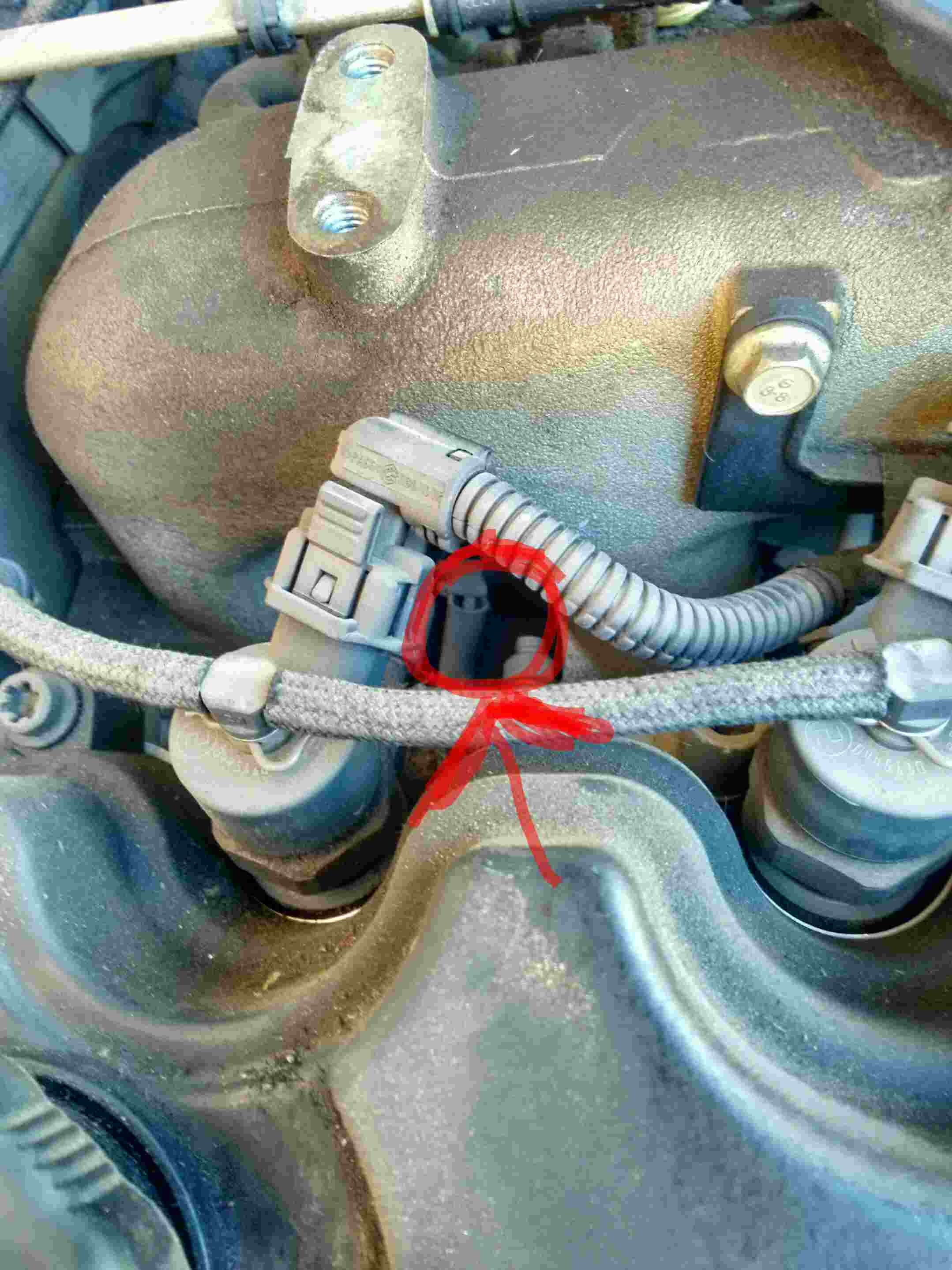

Ciao a tutti, mi sono arrivate le candelette nuove per la mia lybra e volevo provare a cambiarle io. So che è un lavoro un po difficile ma vorrei provare. Volevo solo la conferma che le candelette sono quelle indicate in foto e che non serva la chiave dinamometrica per il loro fissaggio. Grazie.

Ciao,si esatto le candelette son proprio quelle evidenziate in foto io in genere scollego il cablagglio iniettori e ci arrivo con una chiave a snodo lunga che ha un inserto apposito la chiave dinamometrica non la uso (lo spazio e' veramente infido) consiglio di farlo a motore freddo ed inondare bene di svitol le sedi prima di svitarle.Se servono consigli a disposizione.

ho cambiato le prime due, quelle vicino alla distribuzione. ho impiegato circa 1 ora, purtroppo non ho la chiave a snodo con la bussola lunga e ho dovuto farla da una cassetta di chiavi unendo due prolunghi e lo snodo, quindi viene molto scomodo. soprattutto la prima mi ha fatto perdere molto tempo perchè non riuscivo a far entrare la candeletta nuova nel foro, la seconda è molto più comoda. pomeriggio vediamo come andrà con le altre due.

Un consiglio prima di montare le nuove metti un filo di grasso al litio nella filettatura delle candelette nuove aiuta a far si che non si inchiodino per un nuovo smontaggio in futuro

grazie cele ma ho letto solo ora il tuo messaggio e ho già montato tutto. il problema è che la spia delle candelette continua a lampeggiare. cosa cavolo può essere. ho controllato le pipette di ogni candeletta e sembrano innestate bene. cosa fare?

Bisogna resettare l'errore.

Fai resettare l'errore.
Se continua a lampeggiare, potrebbe essere il cablaggio delle candelette difettoso, oppure la centralina, posta sotto il tergicristallo.

OK, la prossima settimana devo portarla in officina per cambio olio e filtri e faccio fare il reset. Grazie a tutti.

Dopo qualche avviamento l'errore si resetta se inerente alle candelette,nel caso di cablaggio o modulo di preriscaldo guasto il lampeggio persiste,fai verificare cosa ci trovi in diagnosi.
