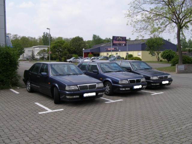

Meiner fing irgendwann an, an diversen Stellen zu tropfen. Lt. Kostenvoranschlag der Werkstatt überstiegen die Kosten bei weitem den Preis eines Ersatzautos. Also holte ich ein identisches Auto mit intakter Servo und gab den anderen zum Ausschlachten an ein Clubmitglied.
Foto: Der Linke war vom Mitfahrer, in der Mitte der "Tropfer", rechts der Ersatz.
