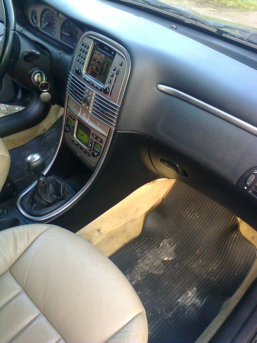

mi manderesti le foto della tua auto? giusto per vedere come stanno gli interni con i nuovi pezzi in nero..

Secondo me , caro Warner , hai fatto una grande ca@@ata , ma questo lo sai già , te l'ho detto quando l'ho vista.
Io Sabato prossimo porto la mia in carrozzeria , per far riverniciare uno sportello , il paraurti anteriore e le plastiche interne , che farò rifare beige come Mamma Lancia le ha fatte.
Il tutto mi costerà 250 euri , ma almeno la mia BluLybra sarà nuovamente OK.
Troppo più bello il cruscotto bicolore .....
Quello nero secondo me va bene solo con gli interni in Alcantara blu , mentre con gli interni chiari il cruscotto bicolore dà quel tocco di eleganza che si addice a questa AutoNobile.

Ecco la foto,puo' piacere o meno ma ero talmente stufo dell'appiccicume che mi va bene cosi'(poi il carrozziere non mi ha preso nulla)sara' gusto personale ma i profili in alluminio sul nero mi piacciono di piu' che sul beige.
