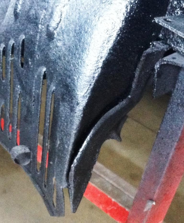

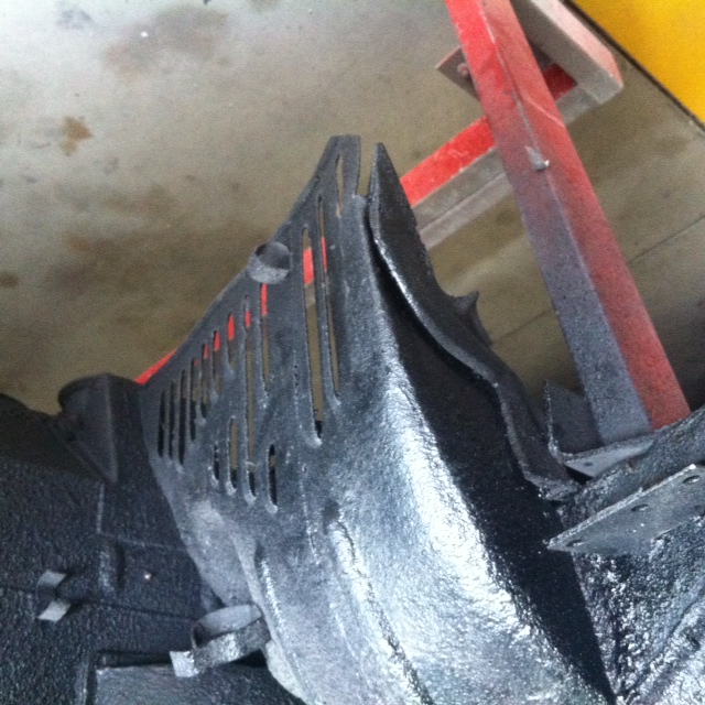

Salve. In mancanza di altre indicazioni mi rispondo da solo...:S
Sfogliando il catalogo Cicognani alla voce spugne vi è un profilo che potrebbe andare bene alla bisogna sia come dimensioni che forma. Nell'allegato è indicato.
Ora però non so che consistenza abbia questa spugna e se sarebbe adatta ad una posizione (vano motore) con esposizione al calore e infatti il profilo che oggi residua è cotto. Ho poi constatato che questo profilo non è solo una striscia orizzontale sul bordo inferiore del passaruota , come indicato alla tav. 106 del catalogo, ma prosegue salendo e zigzagando.
Mi piacerebbe allora sentire il vostro parere su questa proposta....
Saluti.
Saluti.

andrea mpx
- Messaggi: 1710
Re: GUARNIZIONE PASSARUOTA ANTERIORE
Avevo letto ..... ma poi?
non sono certo di avere capito bene, ma hai staccato la parte di Alluminio dalla GT? puoi mettere delle foto più grandi che probabilmente mi aiutano a capire?
se ho capito bene e ricordo corretto veniva usata la Pelle come materiale di isolamento tra Alluminio e Acciaio.
andrea

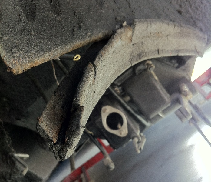

La zona è il vano motore. La carrozzeria non è staccata, ma questo caso non la riguarda. Allego foto un pò più grande.
L'isolamento fra alluminio e acciaio nel mio caso è realizzato con feltro.
Ho ordinato questa spugna (Cicognani Sp 4) e costatato che è proprio quella giusta sia come profilo che consistenza!
La parte orizzontale è ovviamente facile da montare, quella che sale verso l'alto necessita di lavoro di forbici e colla..ma il risultato è soddisfacente.
