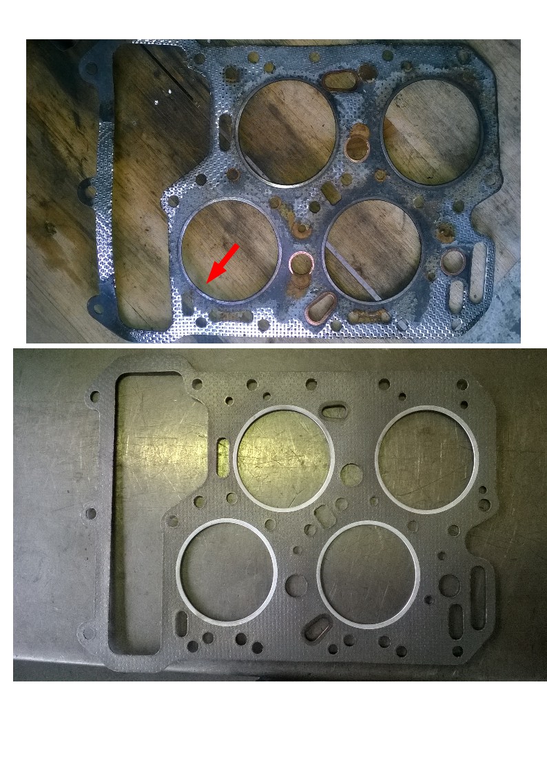

Accoppiamento guarnizione testata e corpo motore: i fori non coincidono

nelle immagini potrai notare che ho inserito anche quella della vecchia guarnizione con i segni della ruggine. a me sembra che i fori tra corpo e testata coincidano pochè si vedono bene i segni della ruggine laddove manca addiritttura il foro sulla guarnizione oppure il foro è più piccolo o sfalsato. Con un poco di attenzione e ingrandendo l'immagine ci si fa un'idea .

Perdonami se ti do una risposta da "scopritore dell'acqua calda" ma a questo punto fatti fare una guarnizione con i fori giusti e risolvi il problema.

E se modificando i flussi si determina una riduzione della pressione di esercio del circuito oppure una riduzione della temperatura in testata?
Non ho sufficienti competenze per capire cosa potrebbe succedere.
E' indispensabile sapere come è fatta la guarnizione originale

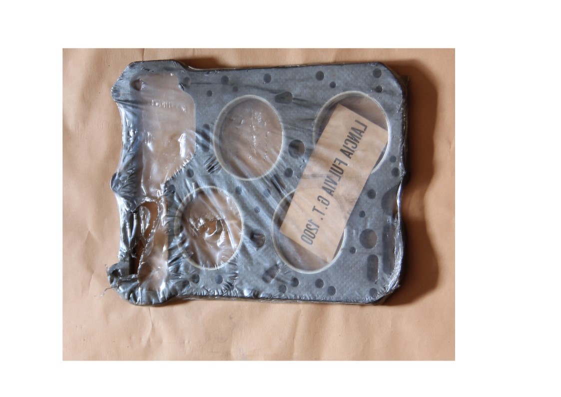

........questa potrebbe essere sufficientemente vecchia da dirci qualcosa?

Non sappiamo se è per il 1216 o 1231
comunque ho fatto simulazioni e ti confermo che è del tutto uguale alla mia
Ti posto la foto di quella vista da te e una foto con la mia muova e quella montata tre anni fa
per comodità ho invertito l'immagine originale così è piu facile confrontare i fori
- guarnizione 1200 ( 1216 o 1231).jpg (131.11 KiB) Visto 885 volte
- guarnizione vecchia e nuova.jpg (228.25 KiB) Visto 885 volte

Anche con questa foto siamo al punto di prima. Come avrete visto sul catalogo dei ricambi, la sola indicazione del modello e della cilindrata (GT 1200) non dicono nulla.

Sì..... Decisamente non ci aiuta.
Curiosando su eBay, le uniche che sembrano avere i fori nella giusta posizione sono guarnizioni per il 1600, totalmente incompatibili

Io ho provato a sentire un vecchio meccanico che ha lavorato per 45 anni presso l'officina di una concessionaria lancia e mi ha confermato: che le guarnizioni sono così e che un suo conoscente che ha provveduto a fustelare la guarnizione per far coincidere i fori non ha ottenuto nessun beneficio anzi il risultato è stato avere una temperatura ballerina da 70 a 90°C ed il termostato che è andato fuori uso dopo un migliaio di Km .
