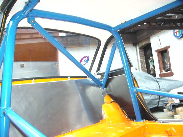

Ja, ist ohne Himmel.
Geräuschmässig ist da eher auf den Auspuff zu achten.
Mit einem Serienauspuff macht das nix.

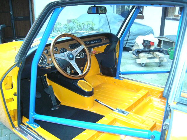

Ich wollte den Himmel auch erst raus lassen, aber so schwer ist er nun auch wieder nicht und da mein Auto nach Anhang J aufgebaut wird um eventuell YTT fahren zu können, mußte er rein..
Apropos, ich suche im Moment HF-Querlenker mit negativem Sturz und mehr Nachlauf. Weiß jemand Bezugsquellen..?
Übrigens, ich hab einen Satz Verbreiterungen hier liegen, sehe aber den Sinn nicht sie zu montieren. Da sie einfach am orig. Radlauf besfestigt werden, ist das in meinen Augen nur überflüssiges Gewicht. Das Rad erhält durch die Verbreiterungen nicht mehr Freigängigkeit, im Gegenteil..
Gruß, Ali

- käfighl4.jpg (96.83 KiB) Viewed 611 times
- fußraumvl.jpg (114.93 KiB) Viewed 611 times

@ Ali
Danke für die Bilder!
Es geht bei dem Himmel nicht ums Gewicht - nur der Montage-Aufwand... den könnte ich mir sparen, wenn's auch ohne geht und nicht dröhnt.
Sehr schön was Du da baust / gebaut hast....
Ist der Käfig gekauft oder selbst gebaut?

Das ist ein OMP-Käfig
Gruß, Ali
