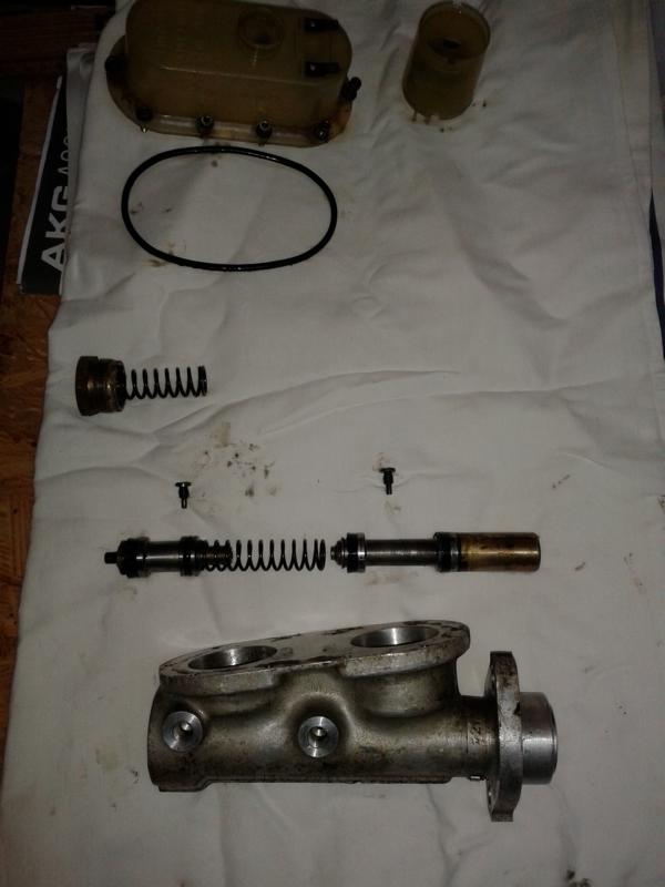

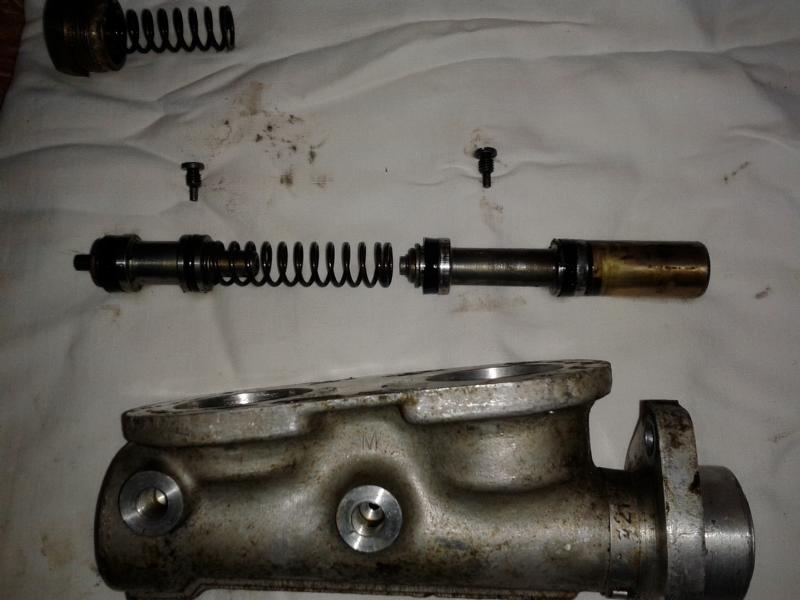

Hallo und Grüße bin gerade vom Keller gekommen anbei die Bilder vom zerlegten HBZ aufgefallen ist mir nicht viel ich werde den morgen sauber machen und mit neuen Manschetten überholen und zusammenbauen .Ich hab da ein komisches Gefühl ich habe nichts ungewöhnliches entdeckt.

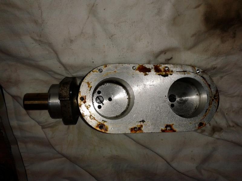

Den HBZ hab ich zerlegt wie in voriger Wortmeldung von "Huib " und den Messing-Zylinder hinten schon gemacht war tadellos ohne Riffen etc.

Kannst du den kleinen Kolben (links auf Foto) komplett auseinander nehmen?
Und dann gerne ein Foto der Teilen.

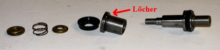

Auf dem Foto stehen die Teile von der kleinen Kolben.
Die Löcher müssen offen sein und die zwei Teilen müssen frei schieben.

So ich denke jetzt hab ich es überstanden nach 20 km Probefahrt bremst die Bremse wieder wunderbar es lag wohl wie Huib mir geschrieben hat an dem beweglichen Teil und den feinen Löchern im vorderen Bereich des HBZ ich hab ja den kompletten HBZ zerlegt überholt und wiedereingesetzt im Zuge auch noch den hinteren Bremsschlauch erneuert und das Bremskraftregelventil auf der bzw. neben der Hinterachse kontrolliert.
