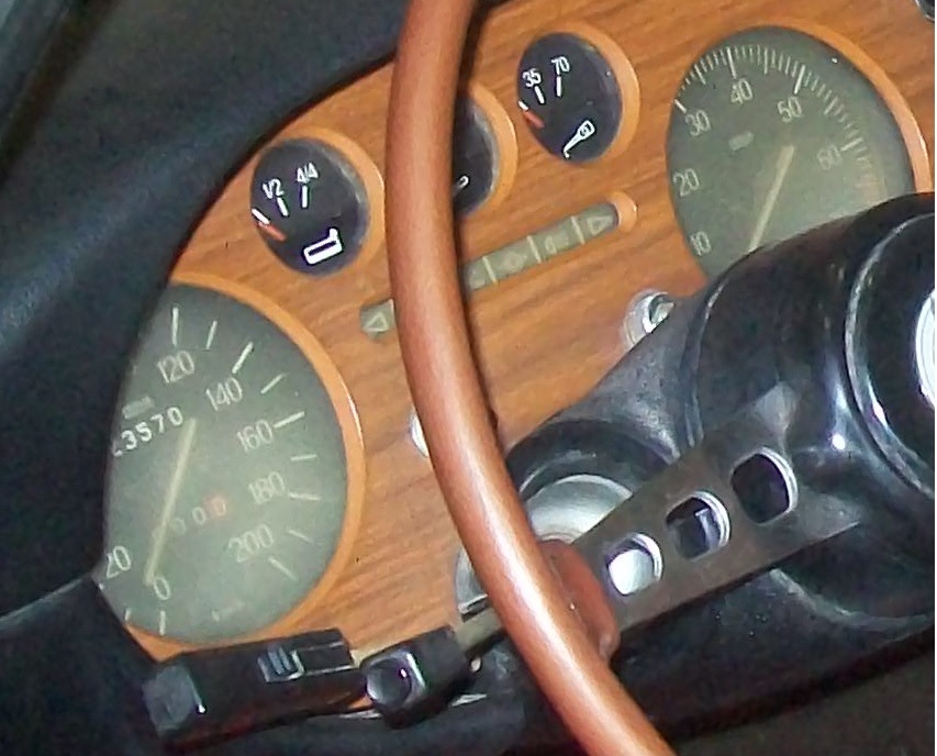

Ti ringrazio, ti allego una foto dei vetrini in questione.
Devo ancora smontare tutto si tratta di una II serie '72: i vetrini sono tondi oppure c'è tutto un vetrone che prende anche gli strumenti sopra?

Re: Cuffia cambio - come si monta?
Ciao,
In effetti sono abbastanza malconci... io comunque proverei, a sostituirli fai sempre in tempo...
I vetrini sono fissati sui singoli strumenti, in sostanza sono tre blocchi, tachimetro, contagiri e strumenti ausiliari che, a giudicare dalla foto, mi sembrano in condizioni migliori.
Non mi sembrano rigati, piu' che altro sono opacizzati;
trovi nei supermercati un tubetto della ASrexons di 'rinnova fanali' o 'tolgo righe e opacita'.
(Io ho provato il secondo), se lo utilizzi con un panno morbido dopo 4 o 5 applicazioni
potresti ottenere un buon risultato.
Altrimenti passa alle carte abrasive come indicato.
Buon lavoro
