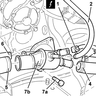

Mein Lybra 2,4 JTD (99kw) braucht ewig bis er auf ca. 70 Grad Wassertemperatur kommt und demnach muss ich schon eine Stunde rumfahren bis es mal anfängt warm zu werden. Und das schon zwischen -5 bis + 10 Grad. Wenn man dann mal eine Stunde oder länger gefahren ist und dann das Wasser warm ist, funktioniert die Heizung bestens.
Da das Gebläse funktioniert und die Heizung ja grundsätzlich auch, tippe ich mal auf ein kaputtes Thermostat, das nicht mehr zu macht ?
Meine Frage deshalb: ist es kompliziert an dem Lybra das Thermostat zu wechseln und wo sitzt das denn ?
Oder hat jemand eine andere Meinung was das sein könnte ?

Ja richtig, Wassertemperatur sollte schon fast 90°C erreichen.
Musste meinen Thermostat auch schon mal wechseln und ist auch nicht weiter kompliziert ;)
Baust erstmal die Autobatterie aus.
Dann natürlich mal Wasser ablassen. Am besten unten beim Kühler. (Wenns du es in einem sauberen Behälter auffängst, kannst du es nachher wieder rein schütten).
Alle Schläuche vom Thermostat entfernen.
Die zwei Schrauben entfernen, dann sollte das Teil schon runter kommen.
Beim Kauf eines neuen Thermostats drauf achten dass es zum Jahrgang deiner Lybra passt, ich glaub nach dem Facelift (2,4 jtd mit 150PS) war ein anderer Thermostat verbaut.
Der Temperatursensor steckt übrigens direkt im Gehäuse vom Thermostat.
Viel Spaß ;)
