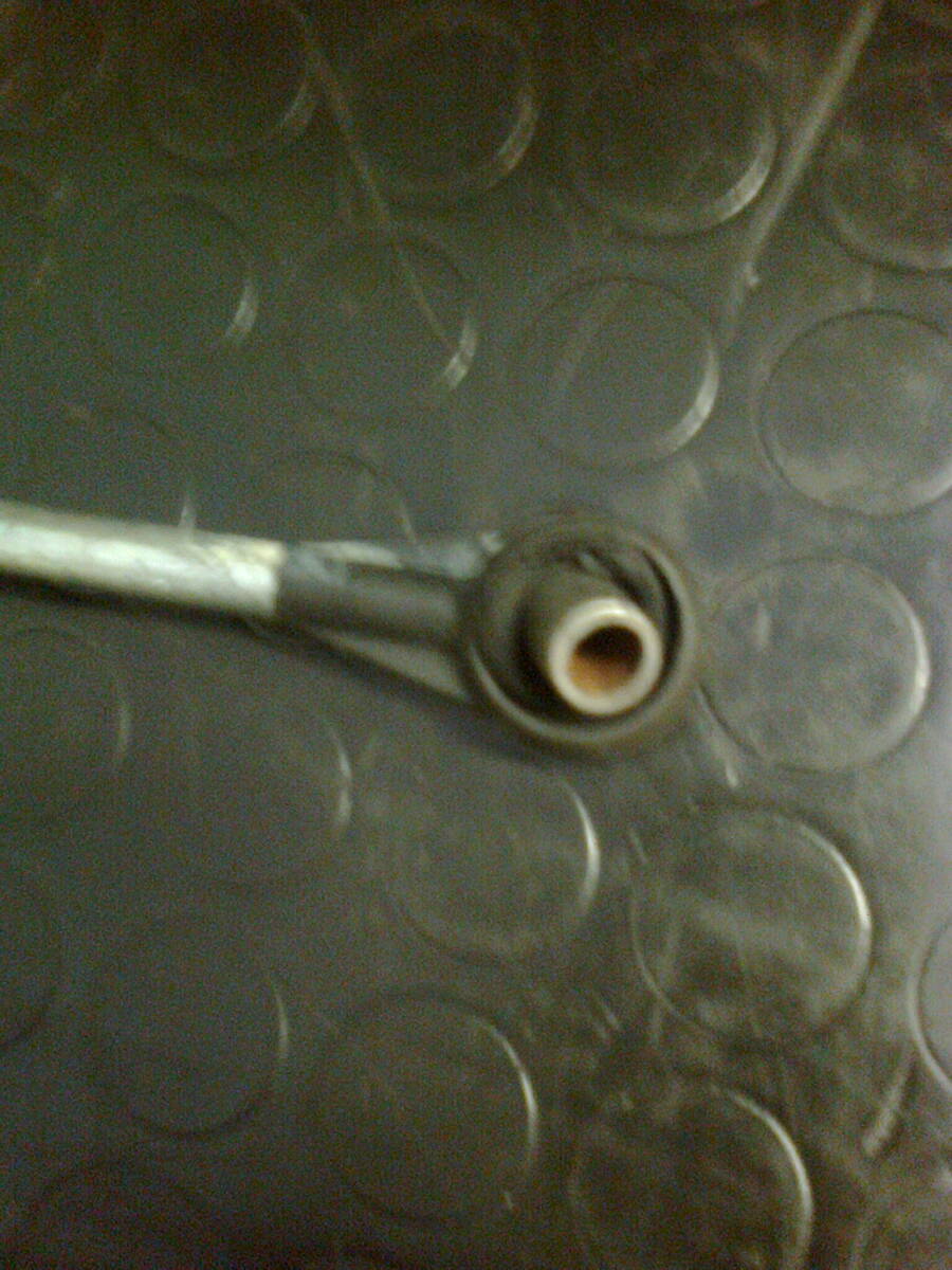

Ma ora qualcuno mi spiega dove e come si montano...?
Grazie a chi mi spiegherà come fare....
warner
Messaggi: 21984
Re: Gruppo di acquisto boccola pedale frizione - adesioni
Il montaggio e' semplicissimo,devi solo togliere la copertura sopra i pedali,poi segui il puntalino che arriva dalla pompa e si unisce al pedale qui troverai il famoso silent-block se vedi che e' rotto l'occhiello del puntalino pompa si sfila dal pedale anche solo con due dita,in tal caso rimuovi detto silent-block infili al suo posto la boccola e rimetti la graffetta di fissaggio dietro la boccola fornita da Luigi.
In foto vedi il particolare da sostituire,piu' lungo a dirsi che a farsi,cmq se ti occorrono dritte contattami pure.(tu)
