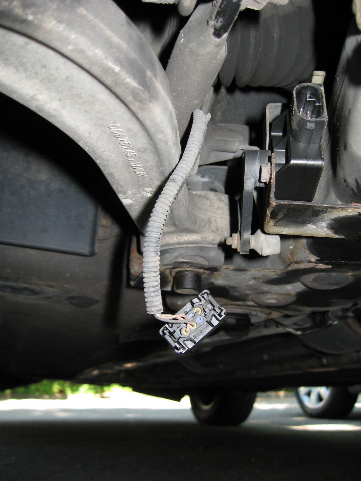

buongiorno ragazzi ma dove si trovano i sensori?
Giorgio
Messaggi: 3053
Re: Avaria sensore inclinazione proiettori
sono sulle sospensioni,lato destro uno davanti l'altro dietro
sensore inclinazione fari.jpg (181.95 KiB) Visto 451 volte

Quello dell'immagine e anteriore o posteriore..? hai le immagini..? Grazie
