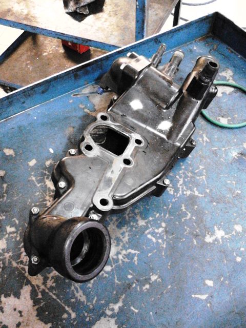

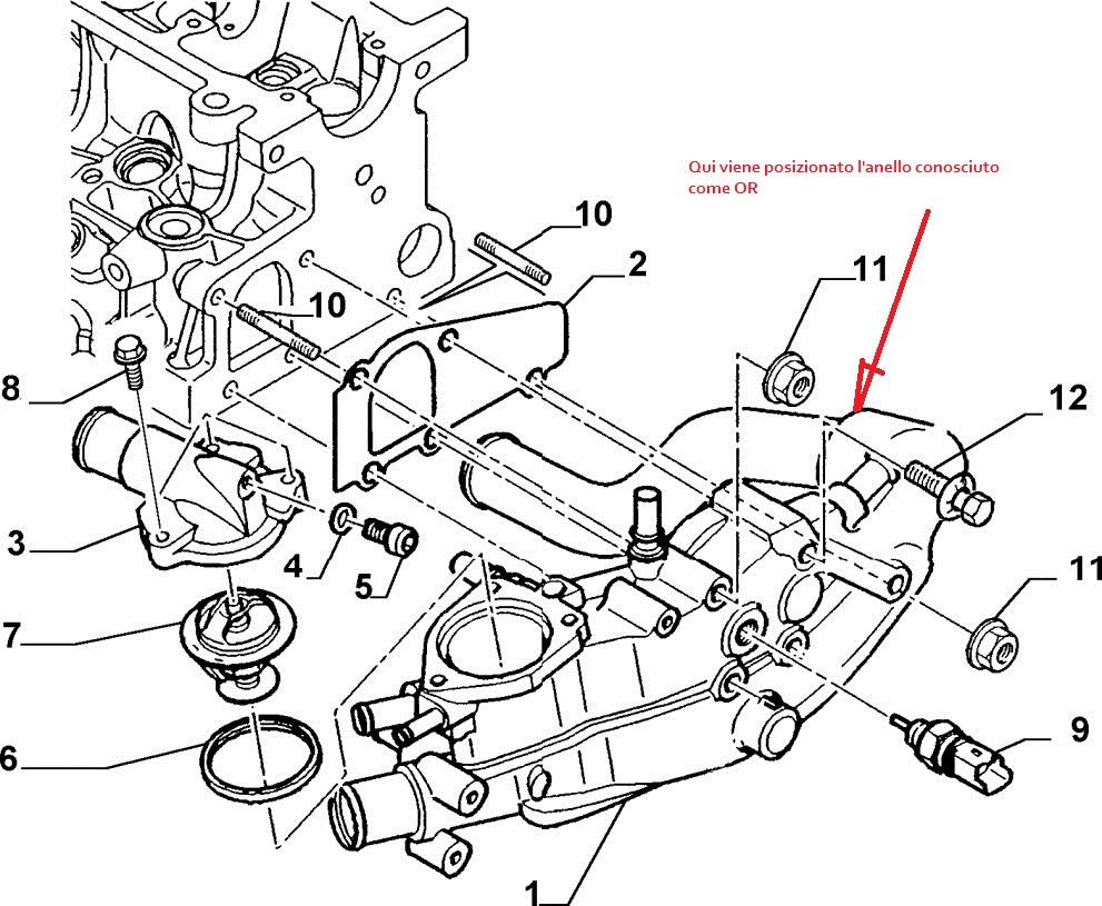

Buongiorno, vi aggiorno sull'esito della "cura" effettuata......sono riuscito a trovare l'OR che unisce un tubo alla scatola dove alloggia la valvola termostatica ed è stato rimontato il tutto.
Stò vedendo un pò la tenuta generale dato che il livello poteva essere soggetto a variazione fino a quando non si faceva girare tutto per bene e fosse uscita eventuale aria dal circuito del liquido di raffreddamento, ho rabboccato solo una volta dal livello minimo a quello massimo e adesso speriamo bene.
Il dubbio è che non solo l'OR sia stata la causa della perdita ma anche la scatola stessa, come già suggeritomi da Antonio MO, in quanto è formata da due parti e facilmente può lesionarsi sopratutto con temperature come quelle ferivicatesi durante la nevicata del 31 dicembre. Uno dei maggiori inghippi è stato reperire l'OR in quanto da solo non si vende o meglio non è contrassegnato come pezzo di ricambio (vedi foto 1) ma viene venduto insieme al tubo e alla scatola in un solo kit per 129,00 euro.......li mortè....
Adesso devo monitorare cosa accade nei prossimi utilizzi oppure rassegnarmi e cambiare tutta la scatola.
Un ultima cosa: la guarnizione tra il parabrezza ed i tergicristalli deve essere appiccicata al parabrezza? Ho il dubbio che mi abbiano rimontato male i pezzi del tergicristalli. se magari qualcuno mi posta un a foto, grazie.

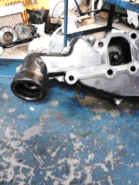

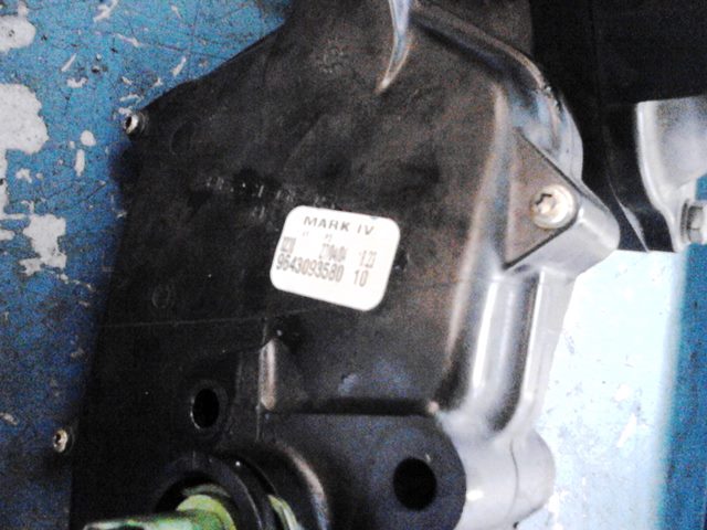

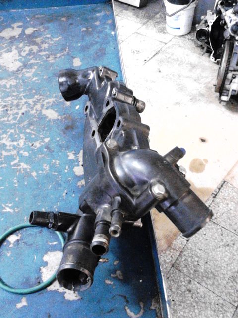

Questa è la scatola in questione.

Ciao Ciro,
ti posso garantire che l'OR è fornito a parte e non con tutto il blocco della scatola termostato, perché ne ho sostituiti diversi.
Purtroppo il tubo rigido in ferro che và alla pompa acqua è in una brutta posizione ed inserire la scatola termostato in quel tubo è abbastanza difficoltoso e spesso l'OR si può pizzicare (a me è successo più volte) e spesso cerco di non muovere quella scatola per non rischiare escano perdite.
Per quanto riguarda la scatola termostato il prezzo è corretto.
La guarnizione della plastica sotto i tergicristalli de aderire al vetro altrimenti poi si infiltra l'acqua e và a finire giusto giusto sugli iniettori...
Saluti Antonio Mo
