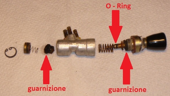

Oggi pomeriggio mi sono imbarcato in un'impresa che auspico non essere disperata: la revisione del comando pneumatico lavavetro della mia Flavia 2000 LX, che era bloccato.
Ho aperto il complessivo, che come immaginerete risultava infestato da incrostazioni di vario genere. Vi allego due foto per illustrare al meglio la composizione del meccanismo. Sostanzialmente, direi che un tubetto pompa aria nella vaschetta, un secondo ne aspira il liquido, un terzo lo dirige verso gli ugelli del parabrezza per depressione, quando il comando viene rilasciato.................io almeno l'avrei capita così, sto supponendo giusto?
All'interno vi sono un o-ring e due guarnizioni rotonde, che sono praticamente spappolate. L'o-ring non mi preoccupa (fra il mio materiale per carburatori sicuramente troverò qualcosa di adatto), ma le altre due guarnizioni sì: non riesco a capire bene come fossero stampate in origine, cioè se si trattasse di semplici dischetti o se fossero due guarnizioni a labbro, come quelle delle pompe freno per intenderci.
Qualcuno si è già cimentato con questo oggetto ed è in grado di darmi suggerimenti?

Ciao bialbero,
Il comando è identico a quello delle Flavia 815 post 1963. L'or è standard, ti manderò le dimensioni. Le altre 2 guarnizioni sono piane e facilmente riproducibili. In sostanza, se le parti metalliche sono integre, si può riparare senza troppe difficoltà.

Ciao e grazie ad entrambi per i dettagli ed i consigli.
L'interno del comando lavavetro mi sembra solo un po' incrostato, ma sanissimo.
Ho capito come funziona e qual è il ruolo delle due guarnizioni tonde (che, se ho capito bene, devono solo far tenuta per schiacciamento e non per strisciamento). Ho anche capito che l'ingresso dell'aria atmosfera avviene da un forellino posto sul tappo filettato, lato manopola di azionamento.

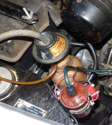

Tornando al funzionamento dell'oggetto, ad onore del vero, ne esistono di due tipi, sostanzialmente identici nel principio ma differenti nel comando. Entrambe, come scritto da grifo, utilizzano una membrana mossa dal vuoto dell'aspirazione.
Il primo tipo (vedi immagine allegata), identico a quelli montati su alcune Cadillac e Jaguar (e questo ci fa comprendere ancora una volta quale genere di componentistica venisse presa in considerazione dalla Lancia...), utilizzato sulle prime Flavia (fino al telaio 14903), è riconoscibile da due sole connessioni, una presa del vuoto sulla parte superiore e l'uscita dell'acqua per gli spruzzatori sulla parte inferiore della membrana metallica, oltre ovviamente alla presa d'acqua nel contenitore. In questo modello, la presa del vuoto dal collettore è connessa ad un rubinetto a pulsante ad una sola via (il comando sul cruscotto) riconoscibile per il tasto cromato (vedi immagine allegata) che collega il collettore alla membrana solo quando viene premuto. Il vuoto fa muovere la membrana che, dalla parte inferiore, tramite una valvola di non ritorno, aspira il liquido dal serbatoio. Rilasciando il pulsante, una molla di contrasto comprime il liquido che viene spinto verso gli ugelli. Difetto di questo sistema è che lo spruzzo avviene al rilascio del pulsante.
Il secondo tipo, sulla parte superiore ha due connessioni, una verso il collettore di aspirazione, l'altra verso il rubinetto che, in questo caso è a due vie, una verso l'atmosfera, l'altra per il liquido tergi tra l'uscita della pompa pneumatica e gli ugelli. Per il secondo tipo, la descrizione del funzionamento è quella fatta da Grifo.
Neppure io ne ho mai smontati ma presumo che i due tipi sopra descritti siano costruttivamente identici e che l'unica differenza sia il doppio raccordo.
Sempre per completezza di informazione, per il secondo tipo esistono due diversi rubinetti il primo, presumo utilizzato su poche vetture, era realizzato con due sfere metalliche che vanno a strozzare i tubicini dell'aria e dell'acqua, lo si può vedere illustrato nel catalogo dei ricambi. Il secondo è quello fotografato da bialbero ed impiegato sia sulle 815 che sulle 819. Il comando sul cruscotto è identico per questi ultimi due tipi.
Concordo sul fatto che la presenza di acqua nella parte superiore della membrana sia chiaro sintomo di rottura della stessa e che, per evitare l'eventualità che il liquido possa essere aspirato dal motore, ti convenga sostituirla.

Grazie al vostro supplemento di spiegazioni ho finalmente capito nel dettaglio come funziona il sistema, compresa ahimè la conferma che il mio polmoncino ha un problema non da poco.
Il mio impianto è quello con polmoncino Trico e attuatore Carello senza sfere. Tutto l'assieme è un bel saggio di ingegneria e voglio provare a ripararlo: rotta per rotta, proveró ad aprire il polmoncino e vedremo cosa mi riuscirà di combinare.
