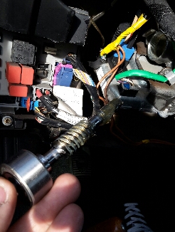

Alcuni rumori del servosterzo sono diversi a volte il rumore proviene dalla parte telescopica di regolazione dello sterzo, a volte dagli snodi della canna dello sterzo, altre dalla scatola dello sterzo, mentre a volte come nel mio caso proviene propio all'interno del servosterzo elettronico, il rumore e molto costante e metallico come se qualcosa sbatte continuamente sia su strade sconnesse sia quando si muove lo sterzo da destra a sinistra con piccoli movimenti continuamente, poi nel mio caso si aggiunge un rumore mentre giro come se qualcosa mentre sta ruotando striscia, il problema che causa questo è lo stesso, come vedete in foto ho svitato il bullone laterale per togliere l'ingranaggio a vite che a un cuscinetto che si danneggia e va sostituito, il cuscinetto a questa sigla 5201BZ con queste misure interno 12mm esterno 32mm spessore 15.9 appena sostituite questo noterete la differenza.
2016-02-28 11.46.41.jpg (75.01 KiB) Visto 632 volte
