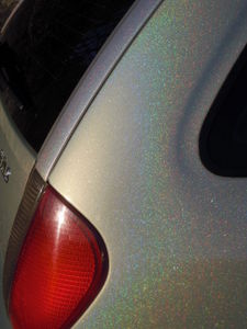

grazie delle risposte. l'impianto lavafari funziona ed è tutto asciutto, quindi il mistero rimane. La soluzione di sostituire il paraurti diverrebbe complicata..più che altro per la verniciatura avendo la Lybra di un colore molto particolare..forse troppo!

Lo stesso colore della mia...oramai rottamata sigh!!!

..dispiace!! ..ma anche la tua aveva questo effetto cangiante o metallescente..o come si chiama..?
