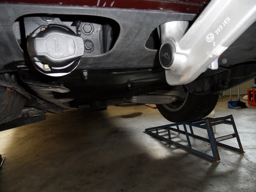

Vandaag weer bezig geweest. Alle bouten zitten erin. Duurt toch langer dan ik dacht! De kabelboom ligt nu binnen en moet nog aangesloten worden. Hierbij een foto van ongeveer halverwege.
Wie wil zo goed zijn om een foto te plaatsen van het gat in de bumper dat uitgezaagd moet worden? Ik heb geen idee, de tekening zat natuurlijk niet bij de trekhaak! Ik weet niet goed hoe groot het gat moet worden. Het is een Westfalia trekhaak met een verticaal afneembare kogel en een wegdraaibare stroomvoorziening. Alvast dank!

Hugo, erg veel dank! De handleiding heb ik al. Hoe krijg je eigenlijk zulke mooie gaten in de bumper? Maw waar zaag je ze mee uit?

Ik deed het met een decoupeerzaag en schuurde het daarna op met schuurpapier. Wordt mooi hoor!
