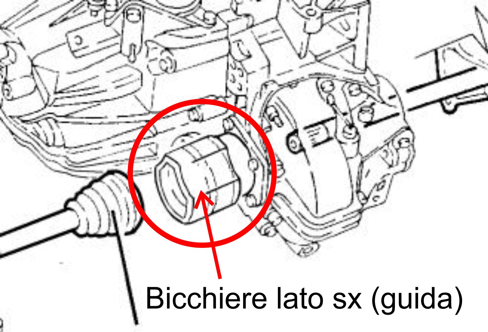

No, a questo, anche se l'insieme non credo possa riferirsi esattamente alla mia macchina che è 2,4 JTD 129 Kw cambio automatico.
- bicchiere.jpg (207.18 KiB) Visto 630 volte

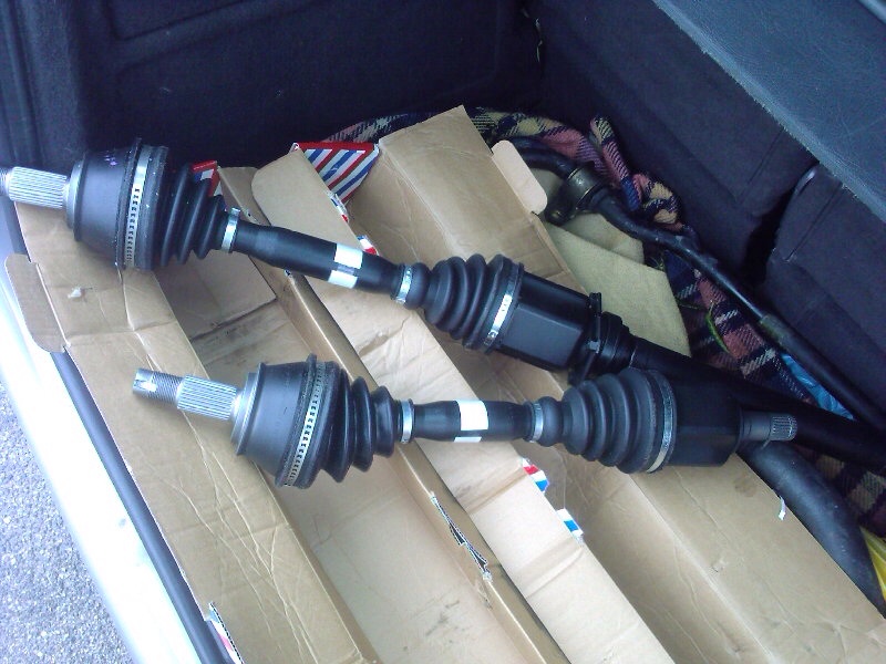

Ho chiesto al mio meccanico e mi ha detto che un minimo di oscillazione ci deve essere. Per quanto riguarda l'attaco, i bicchiere è mantenuto da un fermo e se fai un po di leva per tirarlo fuori, viene. Comunque se non è grippato e se non presenta gioco avanti e indietro, ma solo un po di oscillazione, lascialo li dov'è perche va bene. Anche perche come pezzo a parte lo trovi solo usato perche alla Lanicia ti dano il semiasse completo. Vedi la foto che a postato capo10 che allego.
Ciao, Nik.
Ciao, Nik.
- image.jpg (147.16 KiB) Visto 630 volte
