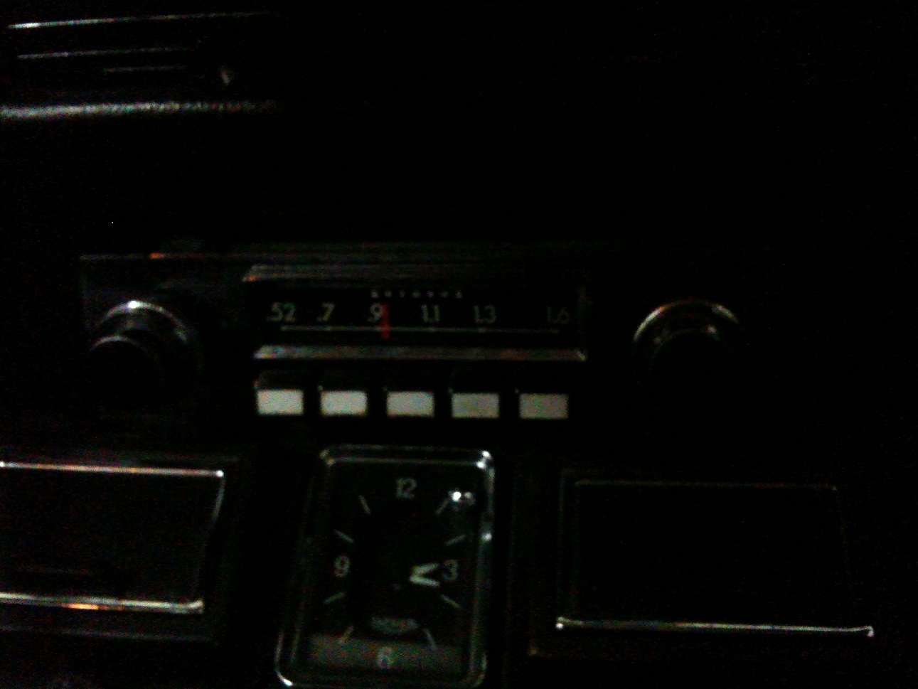

Ciao, dopo un po' sono riuscito a fotografare la radio della mia Flavia, ma secondo voi è solo AM come riferito dal meccanico? o ha anche le onde FM? in effetti quando la accendo non si sente niente! qualcuno mi aiuta?

Ho un apparecchio identico montato nella mia Fulvia berlina. Ti confermo che non è FM.. Da me riceveva una sola stazione. L'ho lasciato al suo posto,l'ho scollegato ed ho montato, bem nascosto sotto il cruscotto un apparecchio anche con giranastri stereo, che ho trovato nuovo come fondo di magazzino.

gianlu1978 Scritto:
Guardando la scala,sembrerebbe solo AM.
