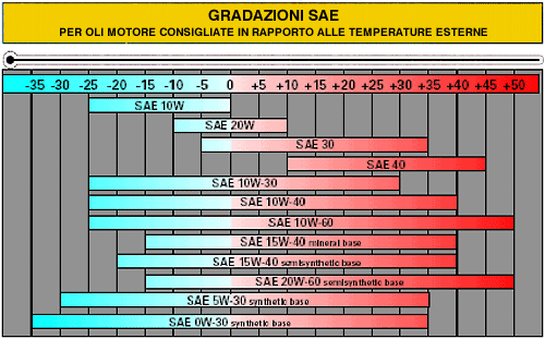

piccola immagine trovata su internet che mostra indicativamente quale viscosità scegliere in base al clima, ma non in base al motore!!
- sae_temp.gif (48.18 KiB) Visto 604 volte
