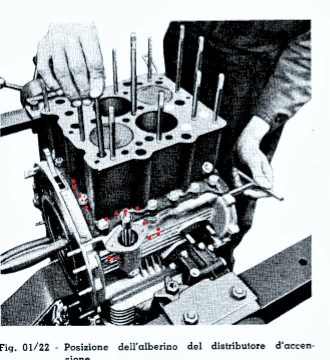

Ho da poco una appia terza serie ed a volte trovo olio motore sul bordo del blocco cilindri lato cambio in corrispondenza della finestra controllo di fase.
Non so se possa essere il tappo carico olio (è molto lento, senza tenuta praticamente)
L'olio è presente sopra il bordo sui dadi per intenderci ma non sotto o sopra il bordo stesso; tra l'altro la guarnizione testa è nuova ed il fianco del basamento corrispondente a sopra la perdita è asciutto
Mi è poi capitato che trovo olio intorno allo spinterogeno sul fianco del basamento. Forse è la guarnizione della flangia che unisce lo spinterogeno al motore
Allego una foto del basamento dove ho evidenziato le perdite
Vi sono capitati questi inconvenienti? come risolverli?

Mi sembra di capire che il motore e' stato da poco riparato e che la guarnizione della testata sostituita. Se questa guarnizione e' in rame, il corretto serraggio deve essere controllato piu' volte con la chiave dinamometrica. Nel mio caso 5 volte (!) dopo avere percorso alcuni km (50-100-200-500-1000). Capisco che sia una seccatura perche' bisogna rimuovere le punterie ma la guarnizione si assesta gradualmente. Per il blocco motore, non saprei, bisogna ispezionare attentamente le zone di perdita. Lo spinterogeno dovrebbe avere una nuova guarnizione. Un motore efficiente non deve emettere un sacco di gas per scarsa tenuta delle fasce elastiche (vedi sfiato dal tappo olio). Andrea

Allora, la guarnizione è stata sostituita, prima del mio acquisto circa 200 km fa ed è in fibra (glicerite?) non in rame come ho constatato nella sostituzione
Effettivamente pensavo di ricontrollare i serraggi anche se, da quello che ho potuto vedere, non ci sono tracce di olio subito sotto il profilo della guarnizione e sulle pareti del basamento immediatamente sotto la testa
Per quanto riguarda passaggio di pressione dai cilindri alla coppa lo escluderei (la scatola filtro è pulita e non c'è assolutamente fumo allo scarico
Ragionando ho poi concluso che le perdite si sono manifestate (forse è solo un caso) dopo che ho risalito una rampa del garage (che solitamente non faccio) un po' ripida ed il mio sospetto (devo controllare) è che il livello dell'olio sia sopra il massimo e quindi "buttato" fuori da qualche parte (???)
Tra l'altro la guarnizione della flangia spinterogeno mi pare umidiccia di olio

Feliciani e' un mito nel campo dei meccanici di Lancia d'epoca. Io ho sempre usato guarnizioni testata in rame. La testata e' stata spianata?Andrea

Ho verificato che effettivamente perde la guarnizione flangia spinterogeno, ora sostituita
Poi ho risentito chi aveva fatto il lavoro della guarnizione ed è risultato che la testa è stata leggermente spianata, la guarnizione è in rame, e con Ezio Feliciani ho fatto una verifica generale: risultato un dado testa spanato e mancanza di alcuni spessori sotto dado, da mettere per compensare l'abbassamento della testa.
Al momento pare tutto ok.
Il signor Feliciani mi ha anche confermato quanto anticipavi tu Andrea, ovvero che la testa va periodicamente controllata ed eventualmente serrata dopo il cambio guarnizioni.(tu)
