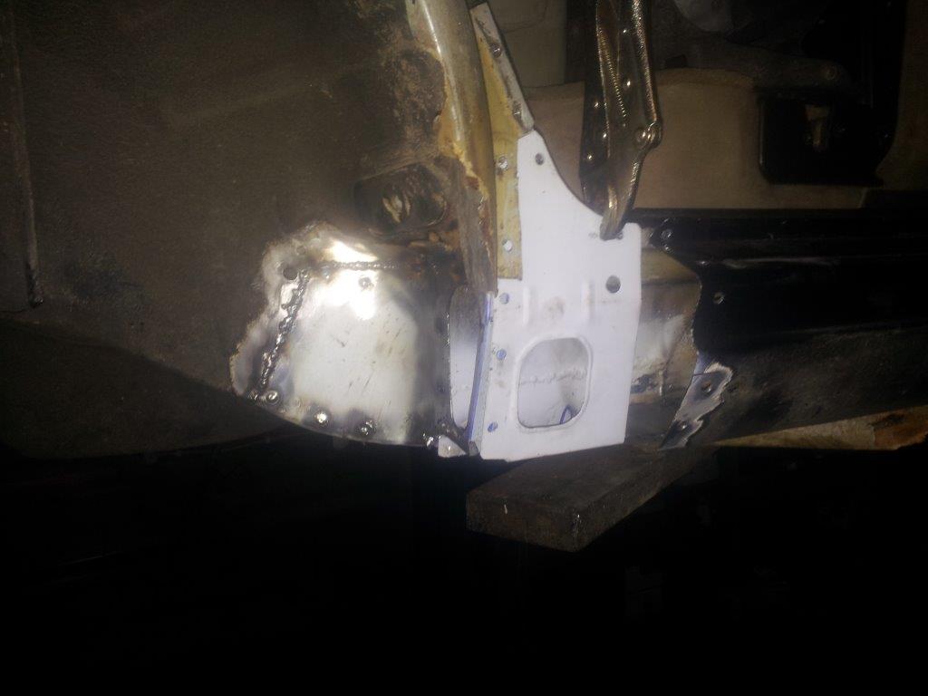

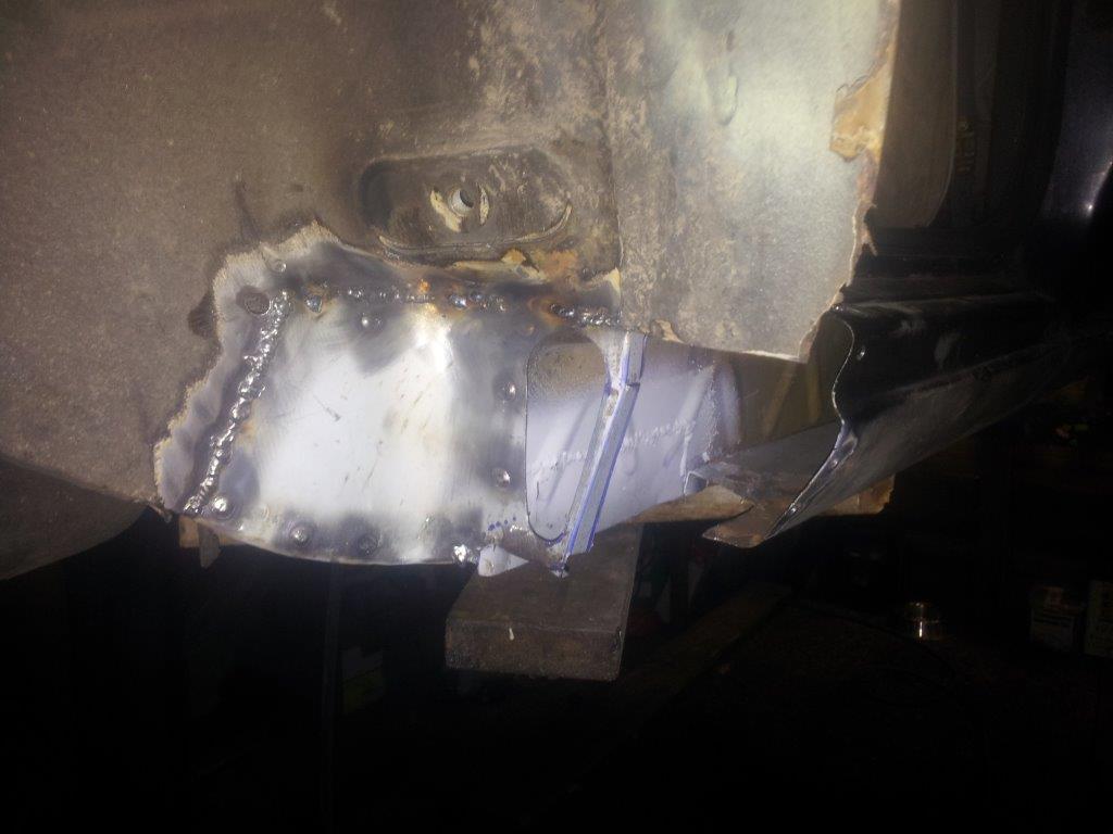

Heute habe ich mich um die rechte Schwellerendspitze gekümmert. Der neuralgische Bereich um die ovalen Öffnungen war bis etwa zur Hälfte der Öffnungen weg!

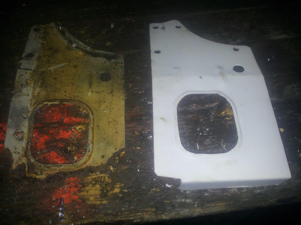

Ich habe alles weggeschnitten, was mürbe war und aus 0,9 mm Tiefziehblech neu gedengelt. Zu sehen ist das neue innere Blech mit dem ovalen Loch etwas um die Ecke rum ins Radhaus fertig eingeschweißt.
Dann das alte und neue Stehblech zwischen den ovalen Löchern.
Und selbiges schon provisorisch befestigt.
Als nächstes ist das äußere Blech mit dem ovalen Loch dran, dann der Radlauf unterhalb der Zierleiste bis unten rum.

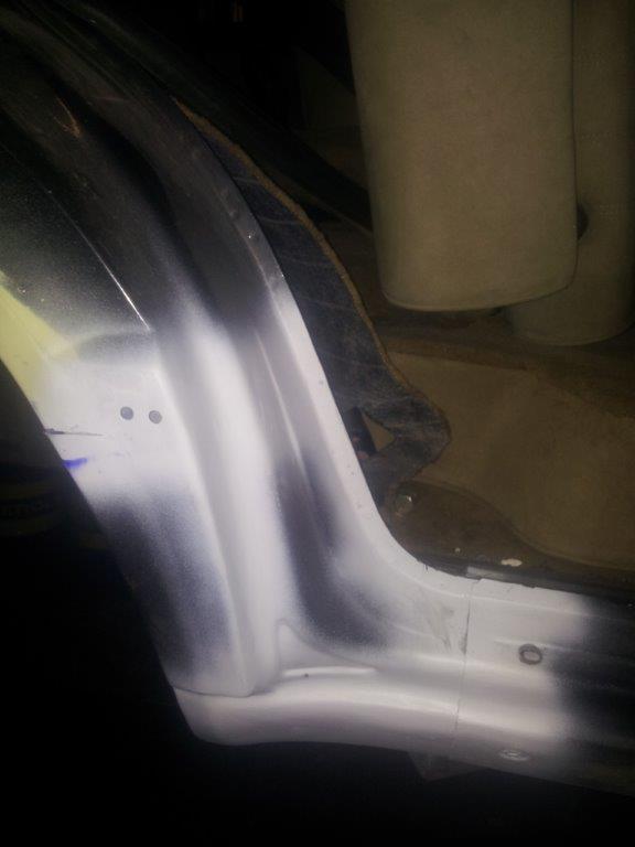

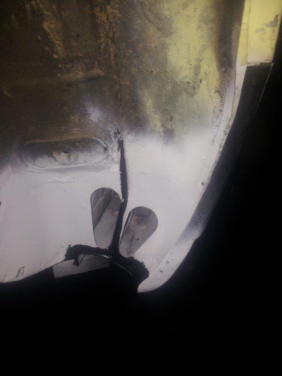

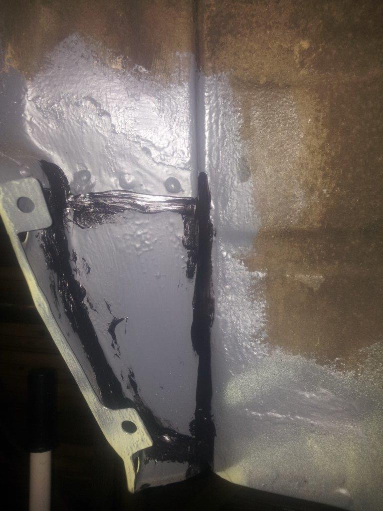

So, einen Schritt weiter...
