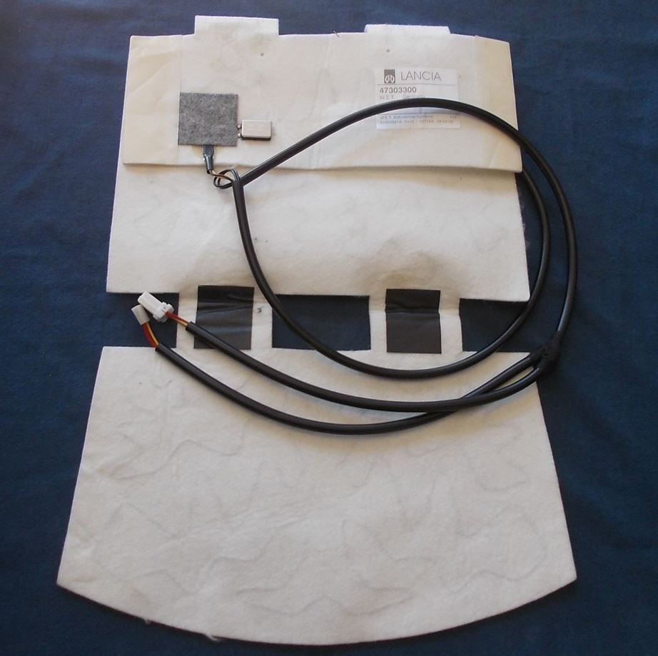

ho visto la foto e mi sembra un interruttore e se con tempo si e ossidato anche se la resistenza e buona non funziona e neanche con il tester Domani mattina vado a vedere se si sentono !

all'ora ricapitolando, potrebbe essere la resistenza interna al sedile in tal caso qualcuno ha un schema del sedile????
