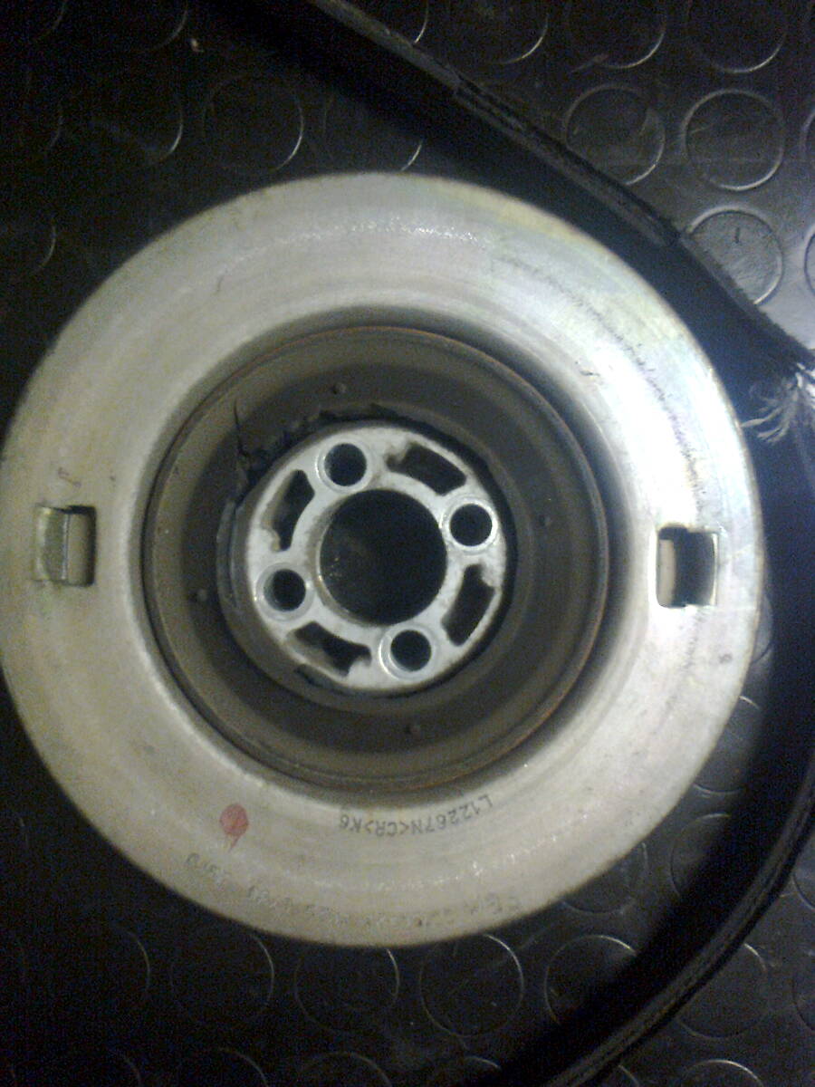

È vero questa macchina è favolosa...una bolla salubre....oggi abbiamo eseguito : distribuzione tagliando e sostituzione biellette....niente più rumori ...un salotto viaggiante.....solo confort....ciao a tutti i lybristi.
warner
Messaggi: 21984
Re: salve sono felice di entrare nel mondo dei lybristi tra pochi giorni arriva la mia
Consiglierei anche di sostituire la puleggia conduttrice (albero motore)anche se appare sana puo' rompersi e creare danni seri....
