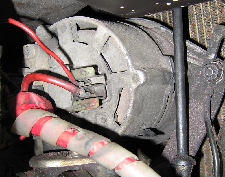

Alternatore Bosch o Ducellier?
Re: Alternatore lungodegente
A vederlo così mi sembra un Bosch, a giudicare dalle foto su Internet, ma non sono sicuro, non vedo nessun marchio! A proposito, ho trovato il regolatore di tensione, sopra al parafango destro! C'è modo di capire se il problema è l'alternatore o il regolatore? Grazie ancora...

Può essere il regolatore, ma anche su questo potrai leggere la marca
L'alternatore è Bosch, di conseguenza anche il regolatore (sempre se non sia stato manomesso l'impianto d'origine), il ricambio si trova facilmente, smonta il campione e vai da un ricambista; prima però controlla tutte le connessioni, mi sembra insolito che possa danneggiarsi dopo un TOC.

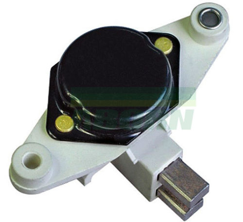

Cari signori, dopo aver cambiato l'alternatore, mi sono accorto durante una gita fuoriporta che nel cruscotto la spia dell'alternatore era leggermente accesa. Pallida, si illuminava in modo più evidente col motore al minimo. In qualche giorno di utilizzo la situazione è peggiorata, tanto che la batteria si stava scaricando.
Ho realizzato adesso quale potrebbe essere stata la causa del guasto: il carrozzaio ha saldato delle lamiere alla parte anteriore, durante una riparazione, e sono quasi certo che non abbia staccato nè batteria nè alternatore. Potrebbe essere questa la causa? Potrebbe avere danneggiato il regolatore di tensione? Non mi spiego comunque il forte colpo che ho sentito nel vano motore e l'accensione improvvisa della spia quando si è presentato il problema la prima volta.
Vi chiedo, è possibile trovare un blocco spazzole con regolatore di tensione incorporato, compatibile con il BOSCH (vedi foto)? Mi dispiacerebbe non riuscire a utilizzare uno dei 2 alternatori di cui dispongo... Oppure un modello di alternatore diverso, compatibile, che magari si possa reperire facilmente da un rottamaio? Grazie!

Ciao,
se non ricordo male il blocco spazzole e regolatore è correntemente reperibile sul catalogo HC Cargo, andando per corrispondenza con il codice Bosch dell'alternatore. Penso che tu ti possa rivolgere ad un qualunque ricambista elettrico dotato di buona volontà
