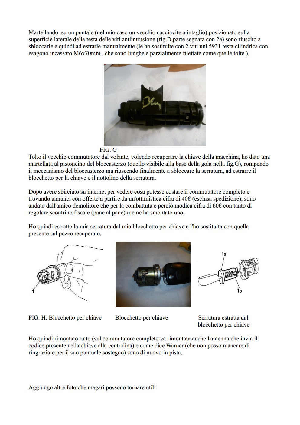

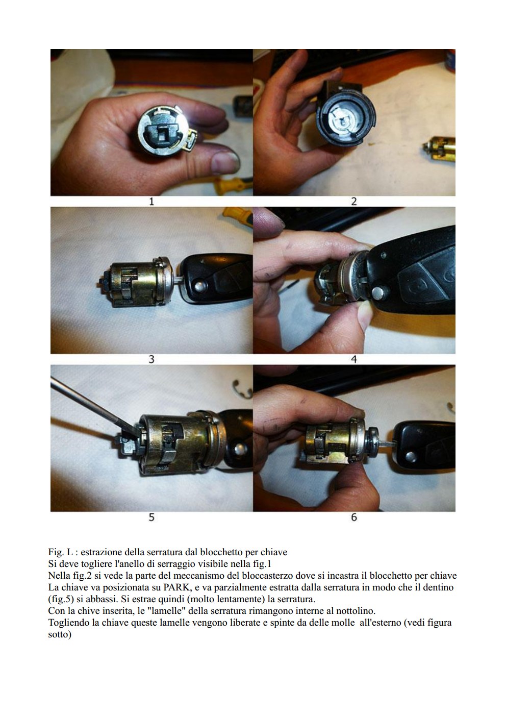

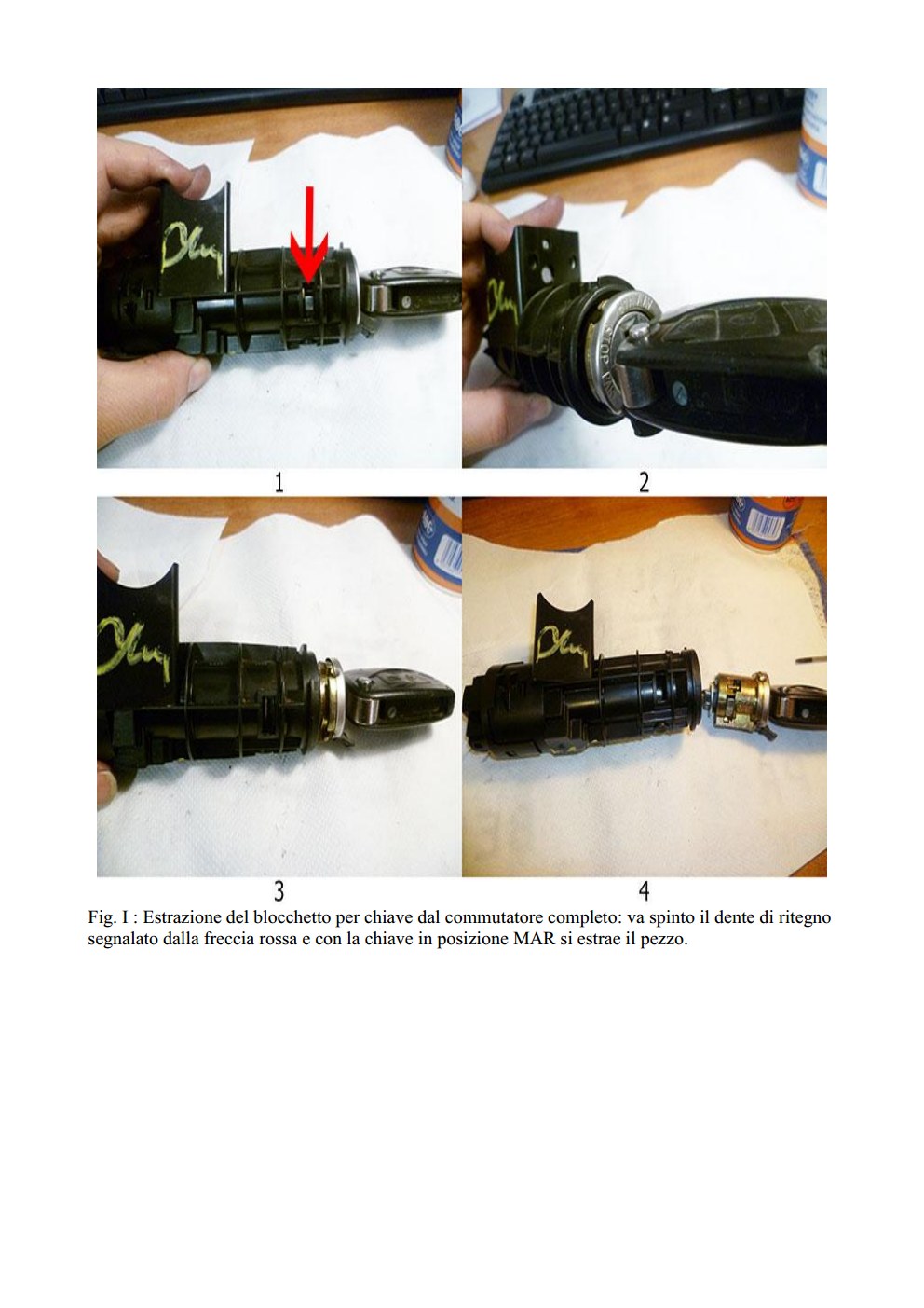

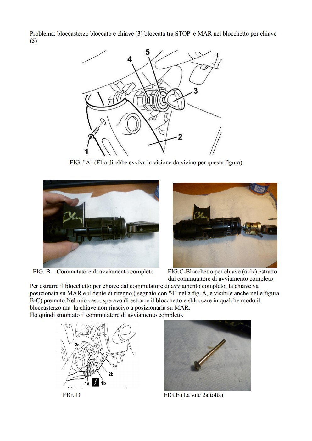

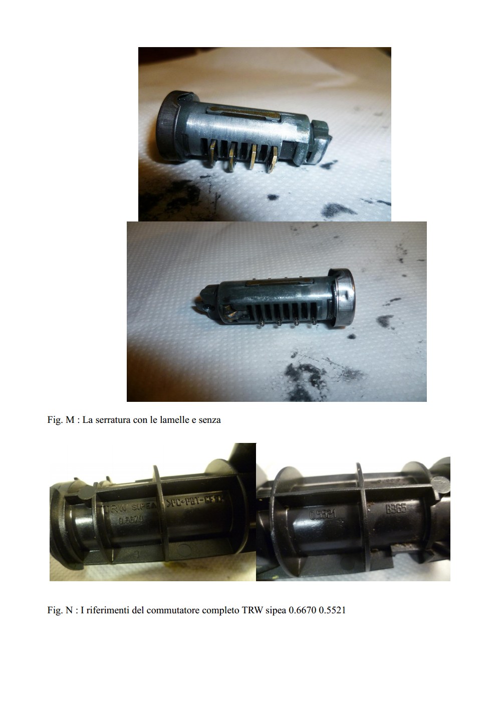

Sperando che non capiti a nessuno, ecco come ho risolto questo simpatico problemino sulla mia lancia bilancia
- blocchetto accensione lancia lybrajpg_page5.jpg (136.13 KiB) Visto 1487 volte
- blocchetto accensione lancia lybrajpg_page4.jpg (210.66 KiB) Visto 1487 volte
- blocchetto accensione lancia lybrajpg_page3.jpg (147.66 KiB) Visto 1487 volte
- blocchetto accensione lancia lybrajpg_page2.jpg (233.77 KiB) Visto 1487 volte
- blocchetto accensione lancia lybrajpg_page1.jpg (201.62 KiB) Visto 1487 volte

Ottimo lavoro !!
Se non hai nulla in contrario , aggiungo la tua guida al mio sito !!
