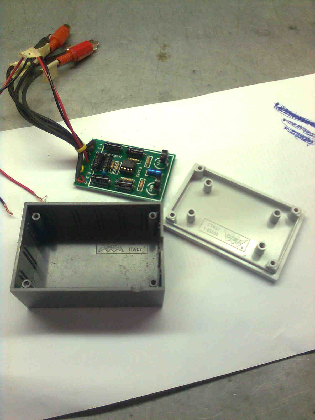

La mia scelta è caduta su questo preamplificatore:https://www.futurashop.it/index.php?rou ... rettyPhoto è venduto purtroppo in kit di montaggio, il che lo rende pratico solo per chi ha una certa pratica con il saldatore, le piazzole delle piste sul circuito stampato sono molto ravvicinate (In particolar modo quelle dell'integrato) Ho avuto difficoltà a effettuare il montaggio ma comunque in un paio d'ore ci sono riuscito, essenziale un controllo finale di tutte le saldature, c'è ne sono 42, per evitare eventuali cortocircuiti tra di esse.
Completato l'assemblaggio bisogna effettuare una taratura del livello desiderato agendo sui due trimmer; ho trovato il livello ottimale regolandoli ad un terzo. Collegato provvisoriamente ad un alimentatore l'ho interposto con collegamento volante tra l'aux e il modulo tv: Perfetto, audio forte e uguale alle altre fonti. Ora dovrò trovare un contenitore adeguato, collegarlo in maniera definitiva e posizionarlo opportunamente.

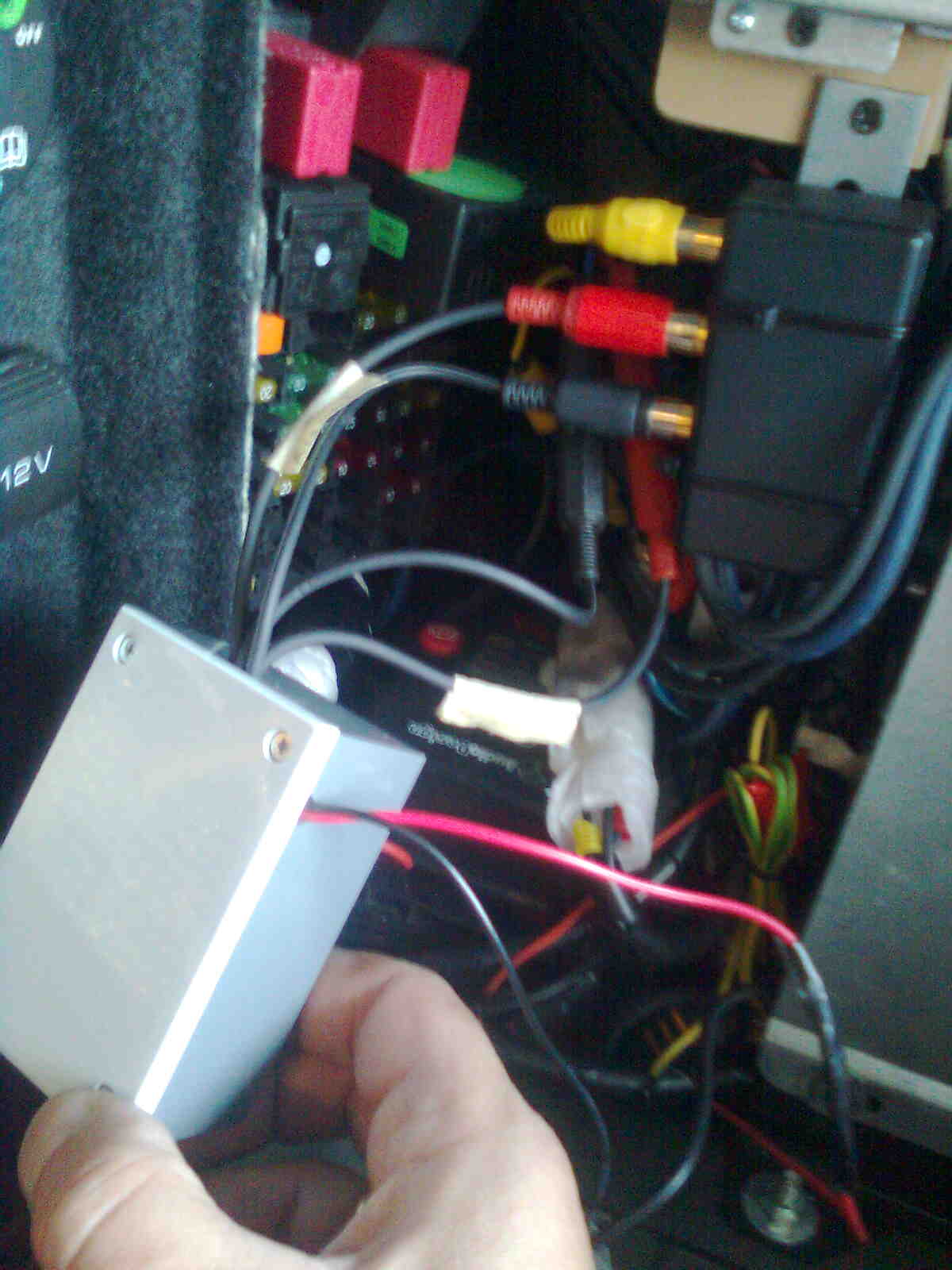

Trovato il contenitore! Istallato e perfettamente funzionante. Una raccomandazione, tenere il più possibile separata la linea del segnale da quella d'alimentazione e curare particolarmente il collegamento a massa; Filo più corto possibile e ben stretto sulla scocca in corrispondenza del punto massa del modulo tv, pena 'insorgere di fastidiosi ronzii. Ciao a tutti
