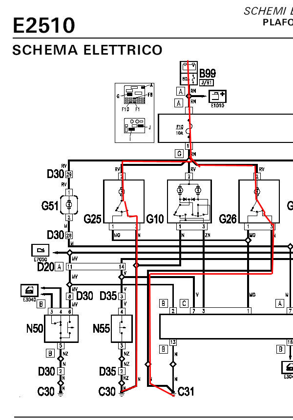

Mi permetto: le due lampade si accendono regolarmente aprendo le porte? In caso affermativo le lampade sono buone e si dovrebbe supporre lo stesso guasto simultaneamente ai due interruttori e solo sulla posizione di accensione fissa, il che è quanto meno strano. Controlla sistematicamente la sintomatologia. C.

Non è regolare, guarda lo schema E2510. D'altronde sarebbe assurdo che uno apra uno sportello al,buio e le plafoniere restino spente. C.

Stando allo schema che abbiamo non è così (ved. allegato); ma può darsi benissimo che come al solito siano esistite delle varianti. C.
- plaf.jpg (116.48 KiB) Visto 560 volte

Anzi, aggiungo, sicuramente hanno modificato il circuito, perchè se era come da schema se uno accendeva una luce interna e poi chiudeva l'auto andandosene la lampada restava perennemente accesa. Vedi quante magagne si scoprono col passare del tempo e sicuramente altre ce ne saranno ben più gravi. C.
