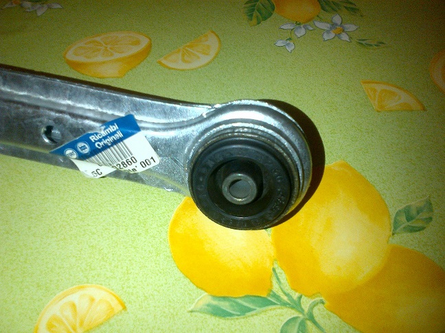

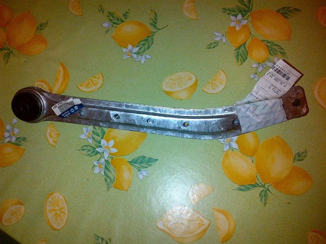

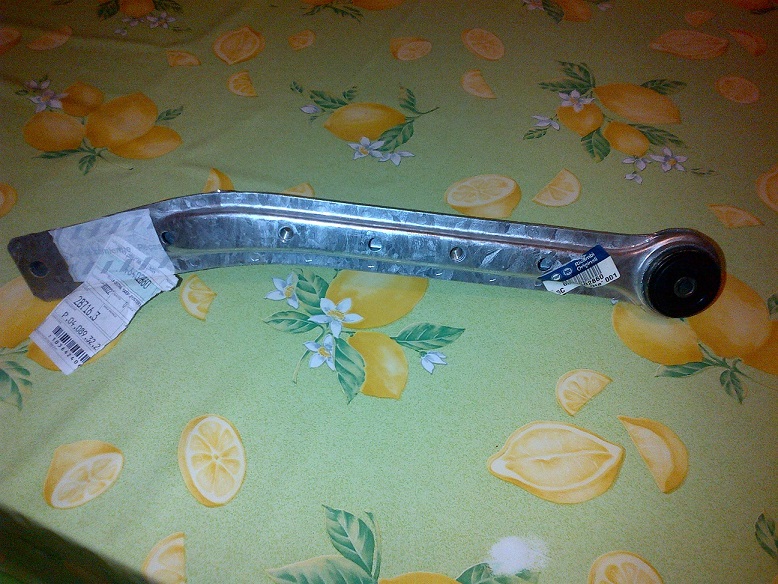

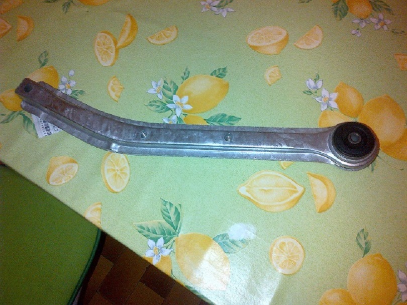

Vi allego le foto dell'asta posteriore dx della Lancia k non che uno dei pezzi più unici che rari!!! B)- B)-

Re: Aste 82490102 INTROVABILI COME SI Fà????
ciao rocco... ma questi non sono quelli dritti con i due cuscinetti ai lati.. non sarebbero quelli i rari?
Ciao Stefano, quelle a cui ti riferisci sono le aste fisse ( o tiranti) che va dal ponte centrale all'ammortizzatore, mentre quelle che ho io va dall'ammortizzatore in direzione di marcia sino a delle staffe sotto la tanica della benzina con bullonata anche la barra di torsione. Se come presumi tu non sono quelle introvabili, se riesci a trovarmi l'asta sx, fammi sapere che la compro al volo!!
Ti credo rocco
è per capire: quindi sono introvabili sia queste che quelle dritte? Grazie
quelle dritte con un mio amico che ha un'autoricambi se non sbaglio nel catalogo della birth le avevamo viste, quindi acquistabili, ma quelle a cui mi riferisco io sono quelle introvabili. tra l'altro mi è rimasta l'ultima posteriore destra (le altre due già vendute) allo stesso prezzo Lancia ovvero 160 euro. per chi fosse interessato mi contatti !!!
