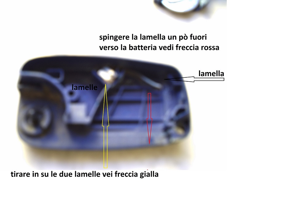

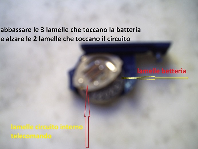

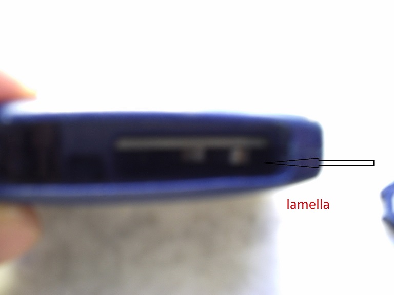

sicuramente sarà rimasto incastrato uno switch del tasto e ti rimane sempre acceso , se conosci qualche bravo
radiotecnico te la può riparare come niente ad un costo abbordabile , intanto se ti può essere di aiuto vedi questi allegati....;)

Grazie per l'aiuto! a parte che nelle foto si vede poco, ma comunque penso di aver perso qualche pezzo (linguette) cambiando la batteria e quindi dovrò andare da un radiotecnico. Giu non è che hai un po' di foto meno sfuocate?
