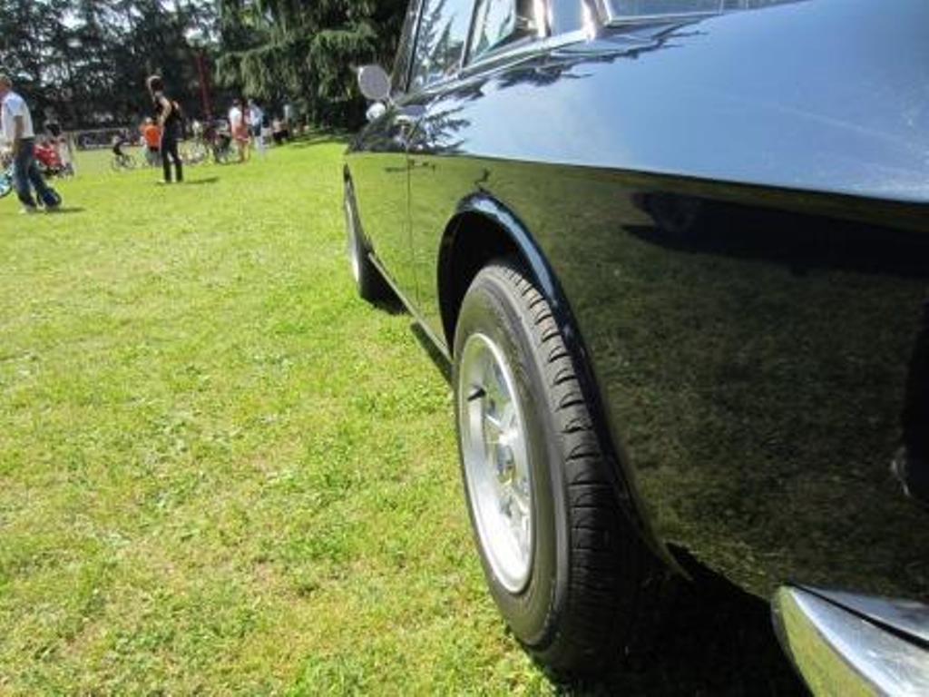

ecco i Cromodora 6 x 14 con gomme Toyo 165 x 14 .... cerchi comprati alla Ruotamarket di Milano ad € 650 e gomme comprate ad € 230 su sito internet. .... il tutto testato positivamente in pista a Monza
ciao ... e buona scelta

sandro1977
- Messaggi: 61
- Iscritto il: 13 lug 2014, 09:24
Re: Copertoni per Fulvia
grazie 1000 Gioful73 .....
