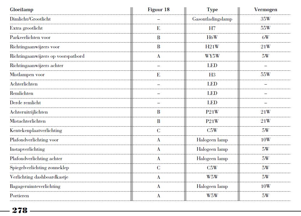

In het instructieboekje op pagina 278 en 279 hebben ze boeiende lectuur voor je.
