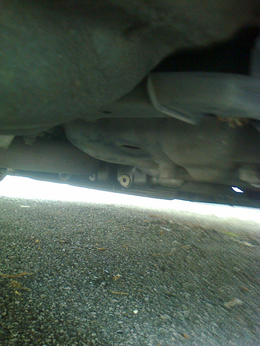

Sulla mia 1,9 jtd la coppa dell'olio è completamente coperata dalla carenatura. Il tappo dell'olio è del tutto invisibile, tanto che per cambiare l'olio bisogna rimuovere il riparo. Non so se i ripari sono tutti uguali: la mia vettura è del 2004. Allego una foto.
E' chiaro che il riparo, essendo di plastica, non svolge la funzione di piastra di copertura come nelle vetture da rally, però se ci fosse stato l'amico Gaetano avrebbe prima sentito strusciare per terra e, forse, si sarebbe fermato in tempo.

Confermo quanto detto da mastro, anche nella mia che è del 2004 il riparo copre completamente tutto, non si vede nulla!

confermo anch' io quanto detto da mastro

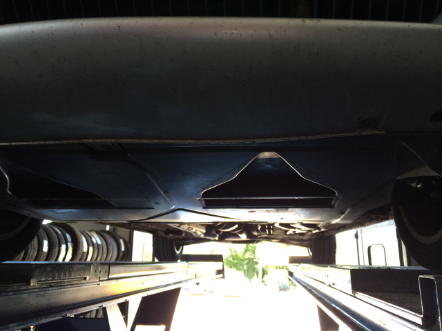

Se sul ponte guardate la vettura da dietro vedrete chiaramente il tappo olio motore,per scaricare l'olio non e' necessario smontare il riparo,il tappo resta proprio a filo del bordo di quest'ultimo.
Quella che vedete in foto e' la mia 2400 (con riparo montato)l'ho scattata da terra solo chinandomi come vedete il tappo e' ben visibile,sulla 1900 esso e' montato a 45 gradi rispetto al bordo coppa anche con riparo montato (il materiale in cui e' fatto flette)il nostro amico Gaetano ci avrebbe cmq rimesso la coppa.

Confermo quanto detto da Warner.,il riparo sottomotore un poco protegge., ma in caso di urti o strusciate violente il suddetto cede di sicuro.,non è proprio di plastica pura questo particolare.,ma è stampato con un polimero arricchito con trame di "matte"(fibra di vetro).,ripristinabile con resina poliestere nautica e lo stesso retrocitato.,(matte).,B)

Esatto,la funzione del riparo e' la prima quella di far defluire l'aria verso il fondo della vettura per aereodinamicita',convoglirla attraverso le due feritoie verso la scatola ruotismi del cambio (feritoia dx) e coppa olio (feritoia sx) la seconda quella di preservare componenti quali l'alternatore,cinghie...dall'acqua,la terza quella di attenuare il rumore del motore.(se lo si osserva la parte interna contiene un materiale fonoassorbente)Sugli urti puo' fare ben poco.
