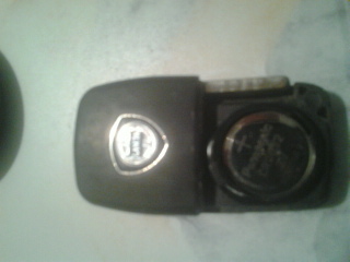

Grazie a tutti problema risolto: era la centralina manopola luci rotta e quindi le luci non andavano come dovevano!! Adesso funziona tutto. Non sono riuscito invece ad aggiustare il telecomando della macchina perché non riesco proprio ad aprirlo non riesco a togliere il piccolo stemma della lancia sempre che sotto ci sia una vite! Avete per caso qualche foto? Grazie a tutti come sempre

non ce nessuna vite

Togliere lo stemma che è incastonato ed incollato e troverai una vite a croce! E si apre in due , poi per il rimontaggio una goccia di attak per lo stemma .ciao

La vite c'e sotto il marchio Lancia: gia smontato il telecomando molte volte, poiche la plastica dove risiedeva l'inserto metallico era difettosa, e l'inserto metallico si ripiegava all'apertura senza premere il pulsante chiusura.

Grazie mille avevi ragione!! Risolta anche questa. Domanda e' per caso mai successo anche a voi che spegnendo e riaccendono la macchina perde la memoria dello specchietto dx anche se prima lo memorizza correttamente?
