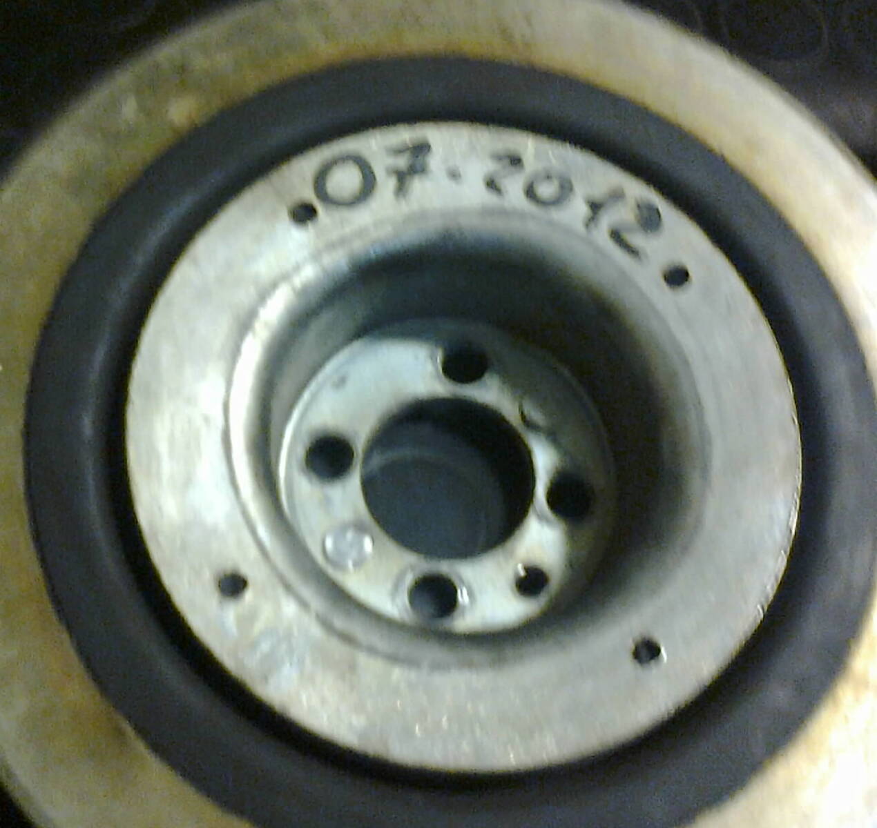

Concordo con il collega,sulla 1900 la puleggi alternatore si puo' fare senza smontarlo dalla vettura,pero' mi sorge un dubbio se si guasta questa puleggia frizionata al massimo si sente stridere la cinghia,non e' che si e' bloccato l'alternatore a causa dei cuscinetti interni?
Altra cosa che ti consiglio vivamente di mettere nuova e' la puleggia condittrice (quella che vedi in foto)il tak-tak certamente arriva da li',anche se visivamente appare sana e non e' mai stata cambiata fallo,provato sulla mia pelle,si ruppe disassandosi riducendo a brandelli la cinghia servizi,a me e' andata male i frammenti finirono nella cinghia distribuzione(il carter e' mal fatto non ripara a sufficienza la zona bassa)e mandarono fuori fase il motore,risultato frittata di valvole...?tt?

Re: Cinghia alternatore spezzata S.O.S.
Se i cuscinetti dell'alternatore sono da cambiare allora si che bisogna smontare l'alternatore, pero' prima di smontarlo ti consiglio di smontare la puleggia frizionata e verificare se e' a posto e poi verificare senza la puleggia se l'alternatore e' bloccato per i cuscinetti e anche se ha gioco, se e' ok cambi la puleggia frizionata e sei a posto.
la puleggia frizionata quando e' sballata produce l'inconfondibile tak tak!
Bene poca spesa allora,sulla 1900 il tendicinghia di solito si spacca in meta' dove c'e' la molla,deuco che in fase di sostituzione della distribuzione sui servizi sia stata sostituita solo la cinghia,alla fine chi piu' spende meno spande....Ma della puleggia conduttrice che mi dici?Se non sei sicuro di averla cambiata mettila nuova,io ci ho rimesso il motore...
