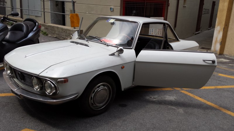

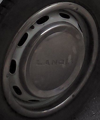

Vorige week is Giovanni uit Mondovi nog onderhoudsplichtige geworden van een originele Rallye 1.3 met 37.184 km van eerste eigenaar. Zie foto. Ik heb er ook een uitvergroting van het wiel bij gedaan. Zitten wel afschuwelijke knipperlichten op de schermen. Dat lossen we op met een "viva-lancia.com - Mondovi" sticker.
