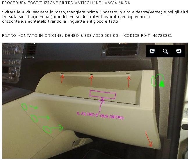

ciao a tutti volevo sapere come togliere il pannellino in cartone nero posto sotto il vano che si smonta per sostituire il filtro antipolline.Ho visto che c'e un pomellino non so se si svita o si tira insomma non vorrei romperlo.

NON riesco a capire a quale pannellino nero tu faccia riferimento...Oltre il pannello di rivestimento all'altezza delle ginocchia(figura allegata) non mi risulta rendersi necessario lo smontaggio di altri pannelli.

Forse ho capito, si tratta della paratia moscia posto sopra i piedi del passeggero. Si, devi svitare quel pomellino a mano e poi sfilare la paratia verso dx.

Non mi risulta che sia necassario togliere quel piccolo rivestimento a protezione della centralina

Per cambiare l'antipolline concordo con te Silvio,anche a me non risulta necessario.

Esatto proprio quello, a me serve smontarlo per poterlo rinforzare con del nastro perché qualche pedata di troppo lo ha danneggiato. Grazie Gennifer.

Ah ok,devi smontarlo per altri motivi,non per il filtro clima.(tu)

> filtro clima.(tu) Vorrei appunto smontarlo senza romperlo, quindi per staccarlo bisogna svitare il pomello giusto?

Si esatto come ha detto Jennifer.(tu)
