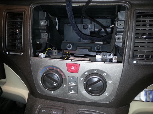

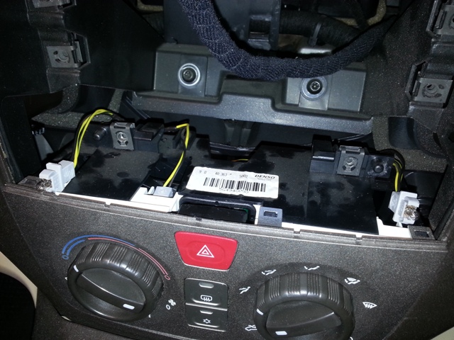

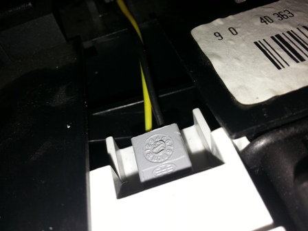

Ieri sera mi sono procurato 4 tondini Ø3mm di lunghezza 10cm (vanno bene anche 4 cacciaviti di taglia piccola che abbiamo lo stesso diametro) li ho infilati nei fori della radio di serie fino a quando non si è sentito un rumore, un piccolo scatto; successivamente, facendo leva sulle estremità rimaste fuori, come a volerle allargare, ho tirato fuori la radio con una facilità imbarazzante, senza sforzi.
Mi sono trovato davanti i 3 portalampada che ho estratto con un cacciavite. ho sostituite tutte le lampadine e rimontato tutto.
Ho allegato qualche immagine esplicativa che mi auguro possano essere d'aiuto.
