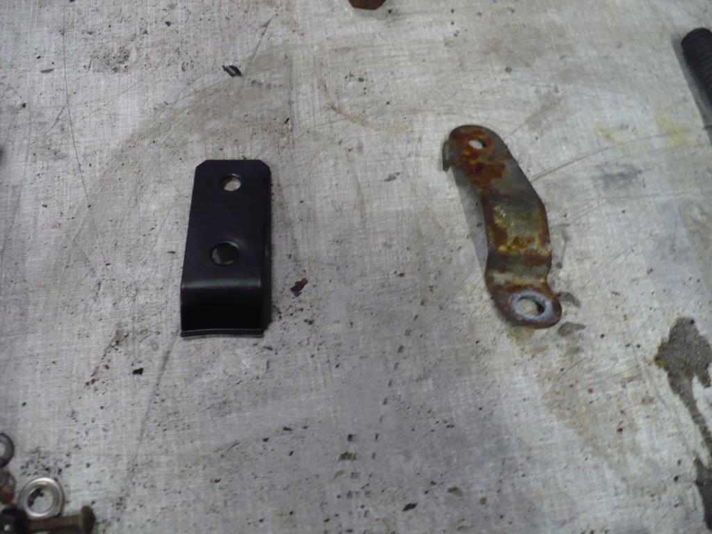

beim Zusammenbau meines 3,0 V6 automatik Motorraumes sind peinlicherweise zwei Halter übriggeblieben (siehe Foto).
Weiß jemand, wo die hingehören?

Hallo Volker,
die linke Halterung auf dem Foto fixiert original den Ablaufschlauch vom Batteriekasteneinsatz. Da fehlt aber die Plastiköse zum einhängen des Flexschlauches (vorderes Loch). Das hintere Loch befestigt die "geschweifte" Halterung unterhalb des Batteriekastens/ABS-Pumpenhalterung am Rahmen.
Wofür die zweite Halterung gut ist komme ich auch noch drauf. Im Moment hab ich leider noch keine Idee.
Grüsse Volker

So. der erste Halter sitzt wieder, danke Volker.
Der zweite noch nicht...
