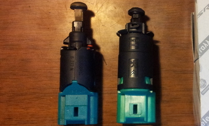

ciao a tutti, finalmente sono riuscito a sostituire questo benedetto interrutore dell'abs e ora il display della phedra non mi segnala piu' nessuna anomalia.
Una sola precisazione che potrebbe essere utile per tutti quelli non esperti come me: quando mi hanno consegnato l'interruttore nuovo di ricambio (pezzo di dx nella foto allegata) l'interrutore aveva la capocchia piu' corta rispetto all'originale (pezzo di sx con capocchia colore oro). In questo modo una volta montato avevo sempre la luce degli stop accesa.
Cosi' essendo convinto che mi avessere dato un pezzo di ricambio sbagliato sono dovuto ritornare alla concessionaria scoprendo poi che la capocchia e' estraibile (basta tirarla con due dita e diventa della lunghezza desiderata).
ringrazio davvero tutti per il supporto che mi avete dato e spero che il mio thread possa servire utile a qualcun' altro con lo stesso mio problema.
