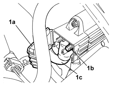

Provate tutte, niente da fare. Ci hanno detto che dal cofono si può trovare il positivo perattaccarci il bustrer, ma non troviamo sto attacco

Questa è la morsetteria di derivazione vano motore

E capitata la stessa cosa a me due mesi fa e non riuscivo ad aprire il baule con la chiave,cosi con il booster hanno dato tensione al primo collegamento positivo che hanno trovato nel vano motore sufficiente per dare tensione al motorino per aprire il baule.

Dopo aver collegato il positivo nella morsetteria di derivazione nel vano motore il segreto è nel trovare un punto (meglio sarebbe una massa) dove collegare il negativo in modo da offrire meno resistenza possibile.
Se i collegamenti sono corretti ed il booster ha carica e amperaggio sufficiente è possibile anche mettere in moto l'auto.

Cari amkci grazie dei consigli ma dopo aver tribolato per ore non ci siamo riusciti... vedremo di chiamare un meccanico che sappia come fare, ormai ne ho, fatto u a questione di principio voglio aprire quel baule e sentire il suono del mltoremdi quella thesis. Ripeto grazie ancora a tutti sopratutto a pietroth
